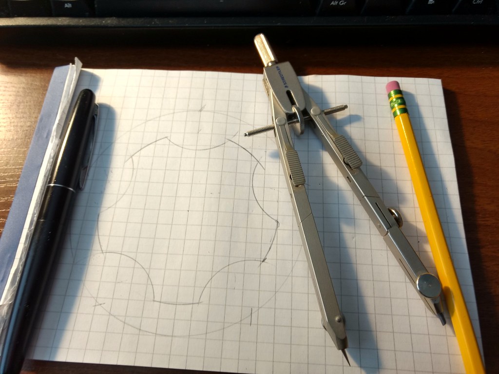

Inte i verkstan men relaterat. Vill försöka komma på ett enkelt sätt att rita upp 5-stjärniga knoppar på ett konsistent vis. Just de med 5 sektioner som är den klassiska formen har jag funnit lite trixiga att rita ut.
Så jag började med lite trigonometri. Ritar en cirkel med en passare och delade in den i fem delar (formeln för hur du ska ställa passaren är radien * 1.1756), sen gjorde jag en mindre cirkel i varje del.
Det blev inte riktigt rätt, cirklarna måste vara för små för att det ska lämna något mellanrum. Så jag ritade en större cirkel runt den mindre, cirka 2 centimeter större i diameter, sen delade jag in den i fem delar istället och ritade en passligt stor cirklarna därifrån istället, då började det se bra ut.
Kanske en bild hjälper:
Så kortfattat:
-Rita en cirkel
-Rita en 2cm större cirkel
-Dela in större cirkeln i 5 delar
-Rita sen en cirkel i varje skärningspunkt, valfri storlek tills det ser bra, körde med 2.5cm här ungefär.
Så har man en mall.
