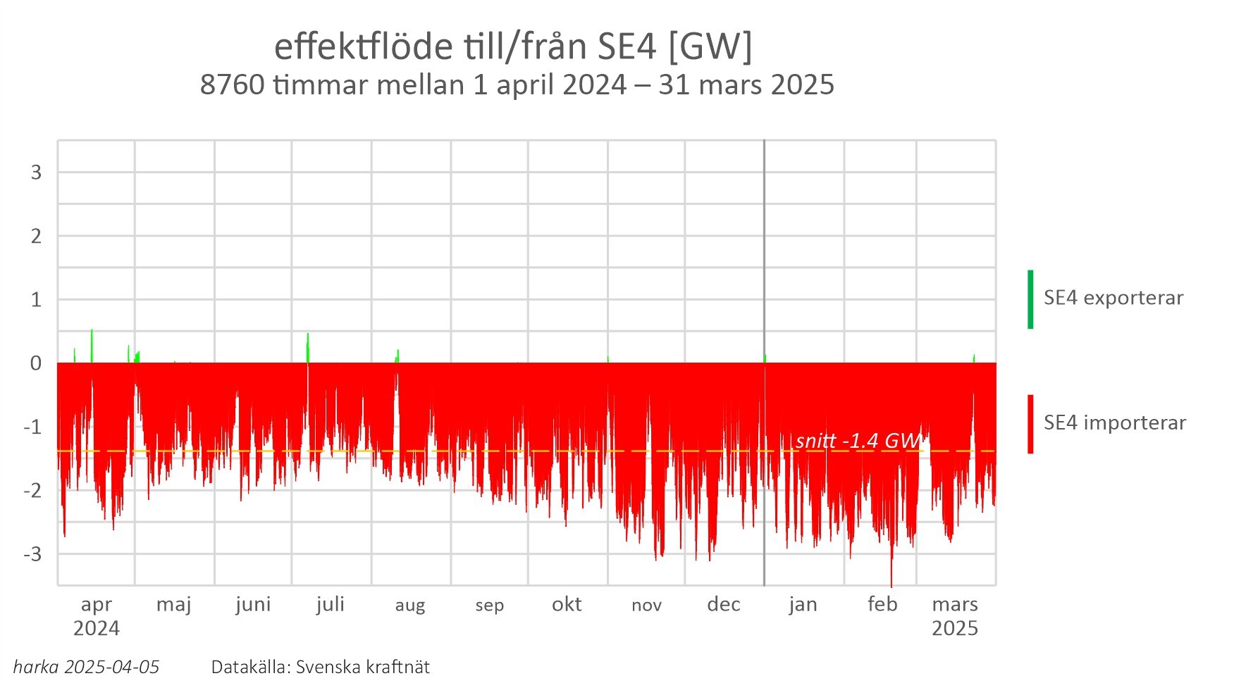

att SE4 skulle få överproduktion och tvingas exportera sin el torde vara det minsta problemet – så här har "exporten" sett ut från SE4 de senaste 12 månaderna:
och det var än värre för några år sedan – nybyggd vindkraft, främst i Kronobergs län, har minskat importen
hur föreslår du att SE4 ska få en bättre elförsörjning? du kan väl börja med de närmaste tio åren
