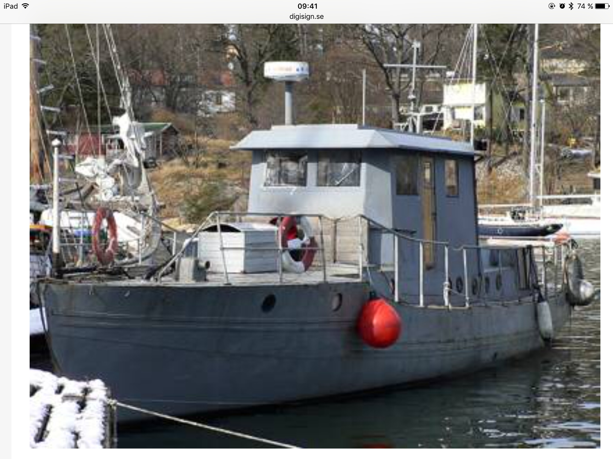

Curania är M12. Ligger på land i Stockholms skärgård. Waxholm tror jag. Har varittill salu länge. Senast jag såg något, 300000 eller bud. Skrovet ser jättefint ut. Påstås vara helt utriven invändigt, vilket jag nu så här i efterhand tycker är en bonus. Vem som än tar över projektet river säkert ut allt som eventuellt är kvar i alla fall.
M20, M22 Idskär, M24-Stora M är i stort sett intakta.
M22 är till salu. Rådmansö rederi har försökt sedan 2010. Är troligen dags för slipdragning igen. Görs inte det så tar förfallet fart, vilket skulle vara synd.
https://radmansorederi.se/till-salu---fartyg/idskar-fd-minsveparen-m22
Personligen så föredrar jag stålbåtar. Lättare att laga. Dessutom är minsveparna lite i största laget. För den som vill ha ett gammalt marinfartyg med snygga linjer är A-slupar ett starkt alternativ. Behändig storlek utan att vara för små för att bo bekvämt ombord under semestern.
Generationsskifte pågår för fullt vilket gör att det nästan alltid ligger några A-slupar till salu.
Till exempel Höken. Kontakta Kummelnäs Varv om någon är intresserad.
Utriven med fungerande drivlina.
Mvh Findus
