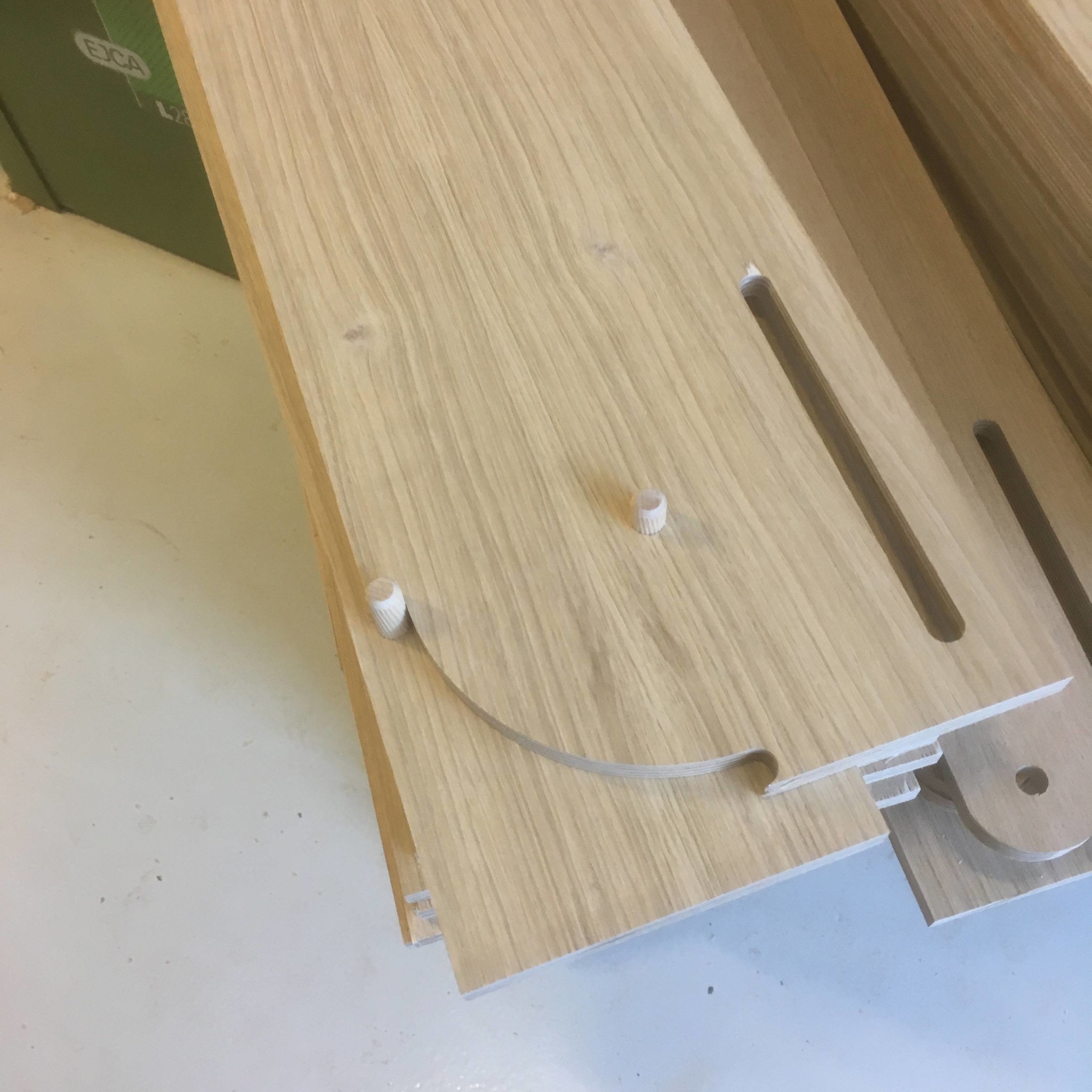

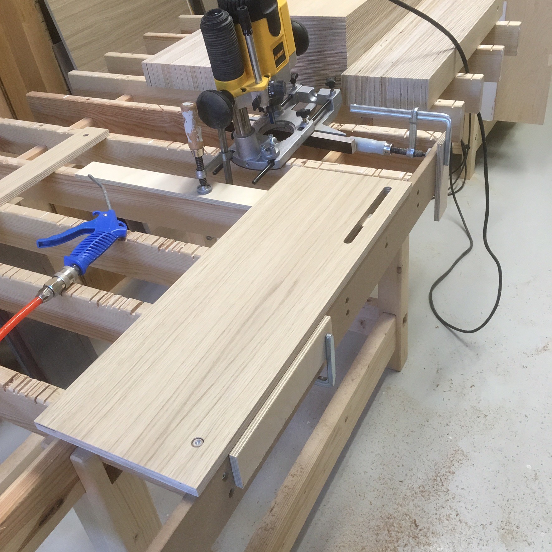

Löst ett delproblem.
Övergav tanken på att använda toppen av saxlyften för att manövrera helheten
Vill istället ha distinkt och stabilt stopp för ryggen. Både i nedfällt och uppfällt läge. Efter att ha tittat på bitarna kom jag fram till att en extra axel på ryggbitarna och fräst radie med exakta slut på sitsbitarna löser problemet.
Riggade sitslamellen med ett par fixerade plugg. Skruvade ett par klotsar för att begränsa mallens cirkelrörelse.
Utan att behöva plocka med tvingar eller andra sätt att hålla biten går det att fräsa.
Resultatet blir tillräckligt jämnt för att fungera.
Återstod att borra hål för den nya axeln i rygglamellen. Det är trixigare än man kan tro.
Det går inte att räkna fram exakt rätt plats. Hålet skall vara någon tiondel utanför radien för att undvika onödigt motstånd. Ett par tiondelar "fel" i rörelsens riktning för att ryggen skall stanna i rätt läge.
Det här är ett oneoff bygge så det enda jag kan göra är att gissa hur det skall vara.
Nedfällt ser bra ut.
Uppfällt är inte så noga men ser bra ut det med.
