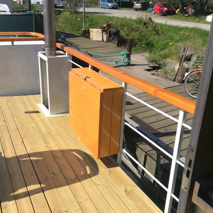

Lite fusk är det förstås. Borden blev färdigmonterade för en timme sedan. I måndags strök jag tredje lagret olja.
Monteringskitet som jag plockat ihop var en besvikelse. Fick med mig fel gängsnitt.
Så istället för ett enkelt montage med insex maskinskruv fick jag plocka med gängstång och muttrar. Blev bra... eller egentligen bättre än det jag först tänkt ut. Speciellt vart det enklare att ordna lämplig distans mellan bord och stolpar för att det skall torka upp snabbt efter regn.
Hopfällda är borden diskreta.
Platsen för däcksstolar fungerar perfekt.
Helhetsintrycket duger det med.
