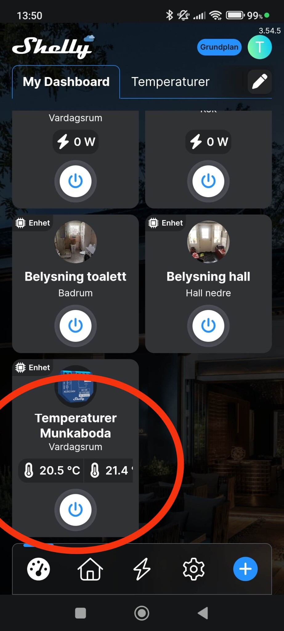

Har lagt till en Shelly 1 gen3 och en Addon modul som har tre st stycken temp sensorer, vill kunna se varje temperatur separat på dashboard, nån som kan guida mig om det går att få så?( Nu ser jag Shelly 1 som enhet på dashboard och måste klicka på den för att se tempsensorerna )mvh

Gå ini i rummet och editera det och välj sensorT T7 skrev:
P Pin skrev:
Ursäkta min okunskap 🫣 men får inte till det jag söker, visst kan jag lägga till temp sensorer på rummet (se bild) men det jag söker är ju att kunna se var och en av givarna (med text vad dom mäter) direkt på dashboard... hoppas du förstår 😁P Pin skrev:
