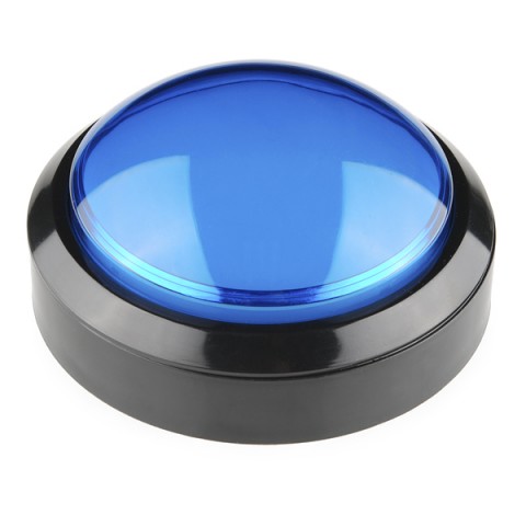

Vi hade upp till 400 000 besökare per år, om ett experiment pajade var det viktigt att det inte drog med sig andra samtidigt.Bo.Siltberg skrev:
Bara att hitta en tryckknapp med lampa som stod pall tog mig 2 år. I industrin är det ingen klåfingrig som vrider och slår på knapparna, samtidigt skall en 4-åring orka trycka in knappen. Jag hittade knappen på enarmade banditer
