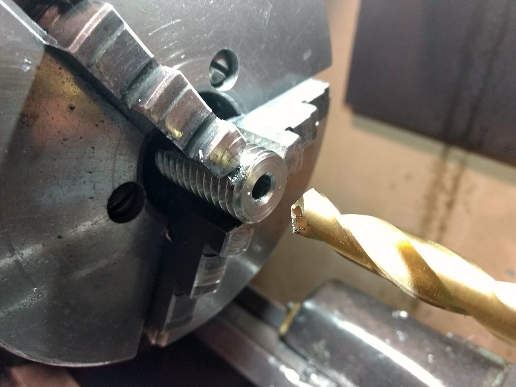

Idag har jag svarvat metall. Gjorde en reservdel till 4-backschucken som saknades då jag köpte svarven, en bit gängstång som styr en av de fyra backarna.

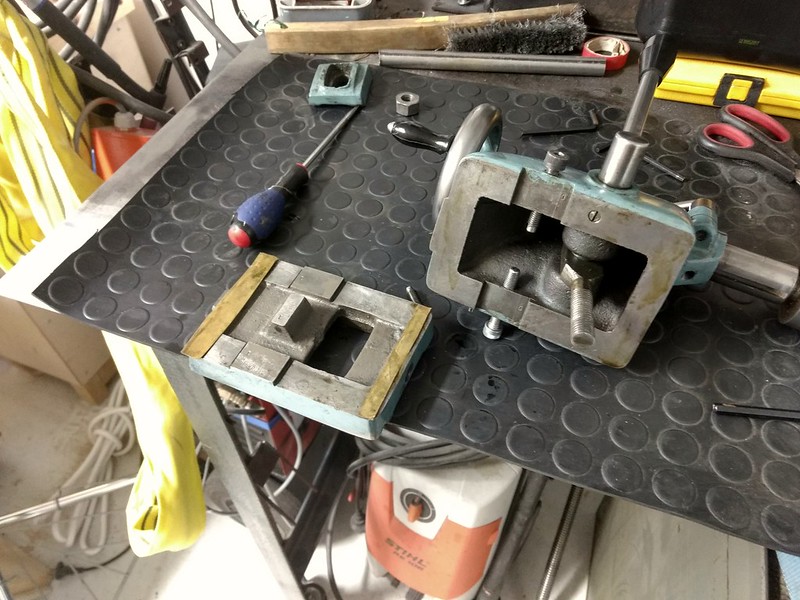

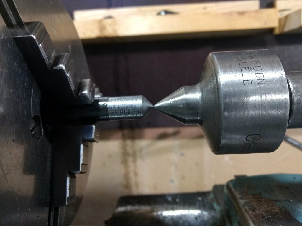

Men först noterade jag i går att dubbdockan inte är centrerar. Jag svarvade en kon igår i svarven för att få reda på var centret ligger och såg dubbdockan linjerande inte upp. Idag plockade isär dubbdockan, det fanns tre shims där, jag flyttade om och provade olika inställningar, till slut tog jag bort en av dom och använde två.
Jag fick nu det så bra jag kunde få det med ögonmått då svarvdubben är lite nött (trubbig):

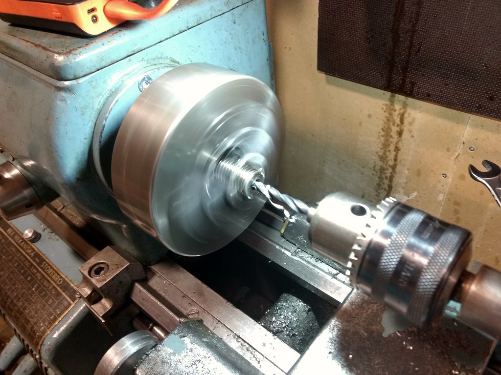

Efter det provade jag borra och denna gång funkade det bättre än igår då jag märkte något var fel. Och förvisso en 3 backs chuck centrerar ju inte så bra och denna är sliten som bara den, men en märkbar skillnad att borra nu ändå. Men jag behöver bättre borrar, speciellt sådana att starta hål med som jag helt saknar.
Sen fasade jag av hålet med en större borr:

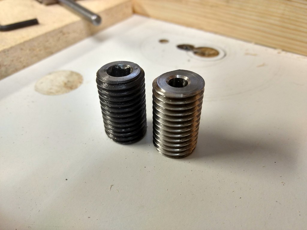

Orginaldelen och den nya delen:
Detta är då en skruv som saknades till 4-backs chucken, den styr en av backarna. Nu måste jag börja fila upp ett fyrkantigt hål, brotcha vore väl bättre men utrustning saknas. Till svarvar finns det också s.k. "rotary broaches" - låter användbara men förmodligen dyra, har inte kollat så noga.
Om du ritar upp fyra radiella streck på ändan av skruven så blir det enklare att fila fyrkantigt eftersom du ser att hörnen skall vara mitt för ett streck.
Bara ett tips.
Tack för tipset, jag tänkte sätta mig ner och börja fila men det här har jag inte tålamod till kom jag på efter några minuter, händer ju ingenting... Filarna är ganska uppnötta, dom biter inte alls på metallen. Mina Tome Feteira filar biter bra men dom är för stora för att göra detta. Måste väl börja handla nya småfilar.
