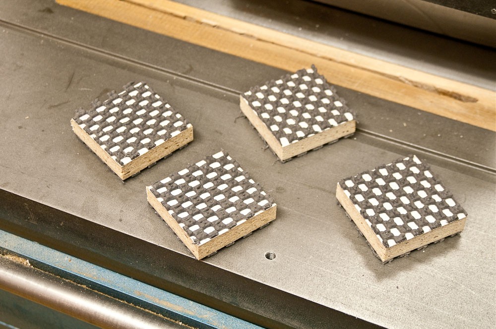

För er som missat att köpa. Jag gjorde egna av en bit mattunderlägg som jag limmade på en bit spånplatta och sågade upp i lagom bitar ca 8 cm i fyrkant. De fungerar alldeles utmärkt, mycket bättre än att använda underlägget direkt eftersom den lilla ytan ger betydligt högre anläggningstryck.

Snyggt, det ser helt ok ut!
