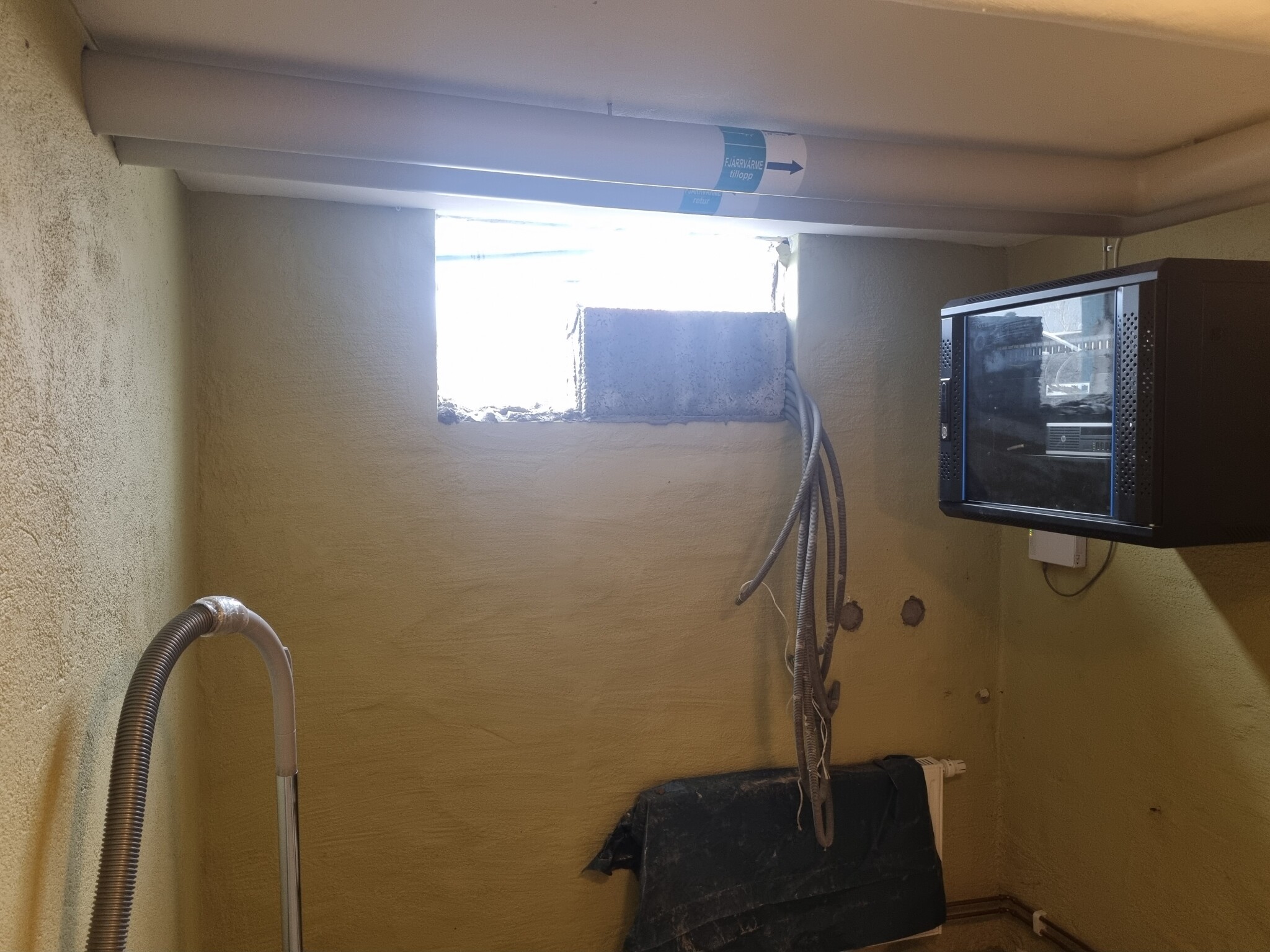

I väntan på gjutning och massor med mätningar som görs just nu så har det rivits lite mer och förberetts.

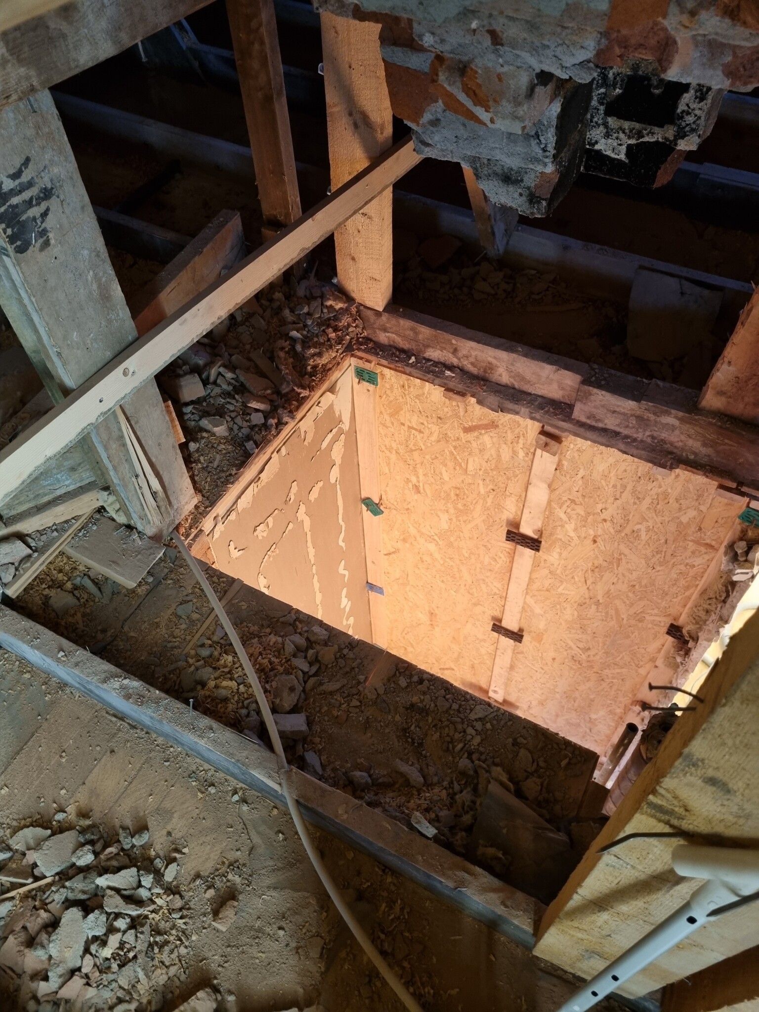

Murstocken ska bort för att göra mer plats på ovanplan och markplan så den har man tagit bort helt ner till markplan. Så nu kan man sätta in hisschakt om man vill
Vidare så har isolering, golvvärmeslingor och armering lagts ut på utbygget.
Det har även satts upp lite mer panel:
TIll sist så har även 4 st källarfönster installerats.
Vi kör på Svenska Fönster på alla "vanliga" fönster, alltså allt utom skjutpartier och takfönster. Dessa källarfönsterna är överkantshängt vilket är viktigt enligt mig att ha på källarfönster. För när fönstret är överkantshängt, kan du ta dig ut ur källaren genom fönstret och du blir tvingad till det, det kan man inte med ett vridfönster tex.
