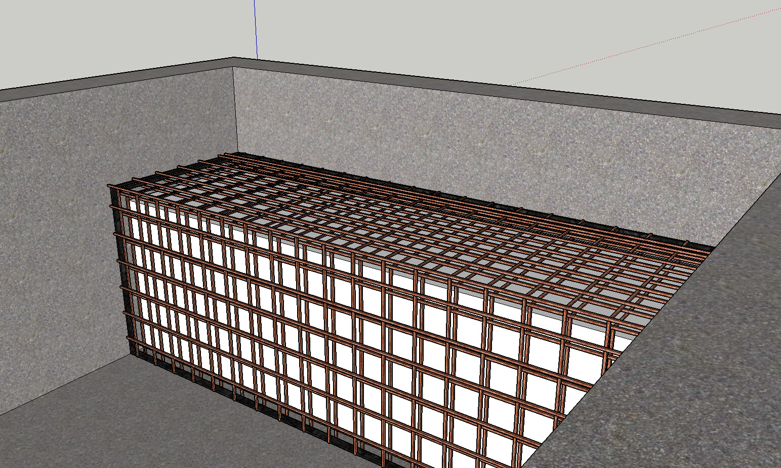

Vertikalarmeringen i väggarna göts in när jag gjöt plattan. Det som återstår nu är att gjuta en bänk längst en sida. Det lutar åt ankarmassa.MathiasS skrev:

Jag ska gjuta en bänk. Kika längre upp i tråden så framgår det hur golv och väggar kom tillJ jonaserik skrev:

Nu har jag börjat fundera lite på armeringen till trappen. Jag är inne på en fyllnadskropp av cellplast och två lager med 10 mm järn, med ett fogband i mellan.
Det blir två varianter av vinklade järn (kanvara b-järn det heter?) och en variant av raka järn.
Som infästning mot brunnen betong tänker jag borra och använda ankarmassa. Som jag föreställer mig det går det bra med hela järn som man böjer för att få in i hålen i båda änderna. Men det har jag inte testat.
Fogband av typen bitumen har jag kvar samt tillhörande primer för att montera på brunnen betong.
Någon som har några synpunkter eller tips kring detta?
