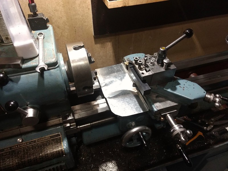

Jobbar med en prototyp, smutsskydd till svarven:
Tanken är att all skit och metallspån ska falla här och olja/skärvätska ska rinna ner i mitten. Jag tror den hade skyddat bädden bättre om man inte hade böjt ner den i mitten och istället hade den fått varit helt rak och man hade haft en kant där, så hade skräpet fångats och man kunnat sopa spånorna bakom svarven istället. Men då hade jag tappat arbetshöjd, men kanske det vore bättre ändå och så plockar man bort grejen de gånger man behöver den extra höjden.
Har även funderingar om jag skulle ha ett till plåtskydd ovanpå tvärsliden som skulle förhindra att spån och vätskor letar sig in mot gejdrarna. Det är lite svårt dock med den här svarven, den är inte så rak i kanterna som en modern svarv, designad mera som ett konstverk än ett verktyg....
Funderar om läder kanske skulle funka bättre, som hölls fast med magneter. Eller kanske både och.
