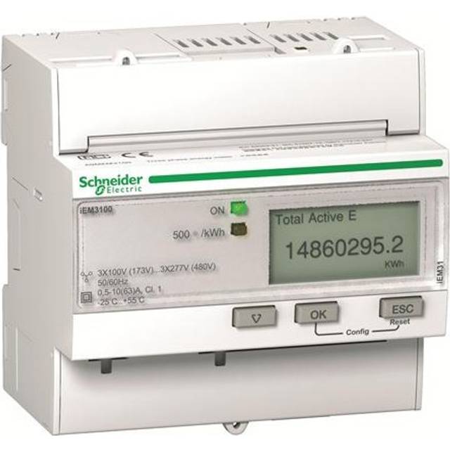

Hej. En fråga:
Jag har en gäststuga som jag skulle vilja mäta separat elförbrukning på. Det är fullt utrustat med LVP, kök, golvvärme, TM osv - alltså minst ett dussin säkringar i elcentralen som har tre rader men fortfarande många lediga platser.
Om jag anlitar en elektriker för att installera en elmätare av DIN-variant, tex nedan variant från Schneider, kan jag då läsa av förbrukningen av samtliga apparater, så jag kan veta vad hela gäststugan förbrukar, och inte enbart någon enstaka grupp?

Det är inte svar på din fråga, men om jag var du skulle jag se till att få en mätare jag kan läsa av på distans, så man slipper in i stugan varje gång, när du ändå håller på.Lattjo-Snickaren skrev:

Du har en bra poäng. Mitt skåp sitter dessutom tämligen svåråtkomligt. Så jag vill hitta en mätare som kan sitta inne i skåpet och avläsa alla grupper i skåpet, avläsas på distans, och som dessutom inte kostar skjortan.tveksamt skrev:
Är detta möjligt!?
Exempelvis denna kan göra detta, men det finns andra också. Och finns givetvis andra ställen att handla på, det var bara första träffen på Google, vet inte om den är billigast.Lattjo-Snickaren skrev:

Tack! Jag är inte särskilt erfaren inom el. Jag tolkar denna lösning ”Enheten innehåller 3 st klämmor, som klarar att mäta upp till 120A, 27kW” som att Max tre grupper kan mätas? Eller kanske kan ytterligare klämmor köpas till så att alla säkringar kan kopplas och och mätas?tveksamt skrev:

Du mäter på de tre faserna som matar centralen i gäststugan, då ser du vad allt där drar.Lattjo-Snickaren skrev:

Precis som Dilato skriver så mäter du inkommande faser till centralen. Du ser då vad stugan totalt drar, men inte enskilda apparater. Med den lösningen kan du alltså inte se att tvättmaskinen har haft en viss förbrukning, eller att värmen dragit si eller så mycket.
För just den specifika mätaren måste du också ha ett trådlöst nätverk i närheten av centralen så att enheten kan koppla upp sig mot internet (eller någon annan lokal huv om det är att föredra).

Man kan ju också mäta i matande ände av kabeln som går till stugans central, det kanske är bättre med wifi-täckning där om det sker från en huvudcentral i huvudbyggnaden.tveksamt skrev:
