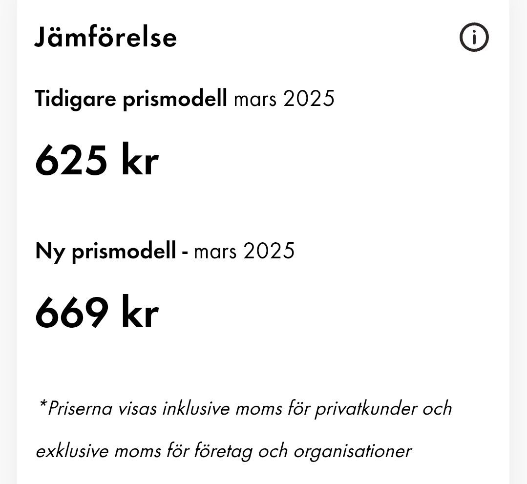

Under mars hade jag ett uttag liknande det du beskriver.J jonaserik skrev:
2,4 kW som högsta uttag de flesta dagarna (laddar bilen på natten), sedan en topp på 4,5 kW när vi badade bastu.
Då räknas avgiften på snittet av de tre högsta topparna: 2,4 + 2,4+ 4,5 kW dvs 3,1 kW.
Bastubadet kostade ca 60 kr i effektavgift.
Jag tycker det är värt det, men det kan man ju tycka olika om. Har inte jämfört med föregående år, det är vad det är, bara försöka göra det bästa med de förutsättningar man har. Den enda ändringen jag gjort är att ladda bilen med lägre effekt och får göra det lite oftare istället. Ingen stor uppoffring.

Vad hade hela kostnaden för elnätet den månaden varit med de tariffer som gällde tidigare, jämfört med hela kostnaden för elnätet sedan effekttariffen införts?

Ellevios siffror är utan energiskatt.M Martin Lundmark skrev:
Kostnaden steg alltså något
Hade ungefär samma utfall hos Ellevio, en höjning på ca 14%. Den nya (kostnadsneutrala för vem då?) effektavgiften är bara ännu ett sätt för nätbolagen att rigga marknaden till egen fördel.L Lundstroem1 skrev:
