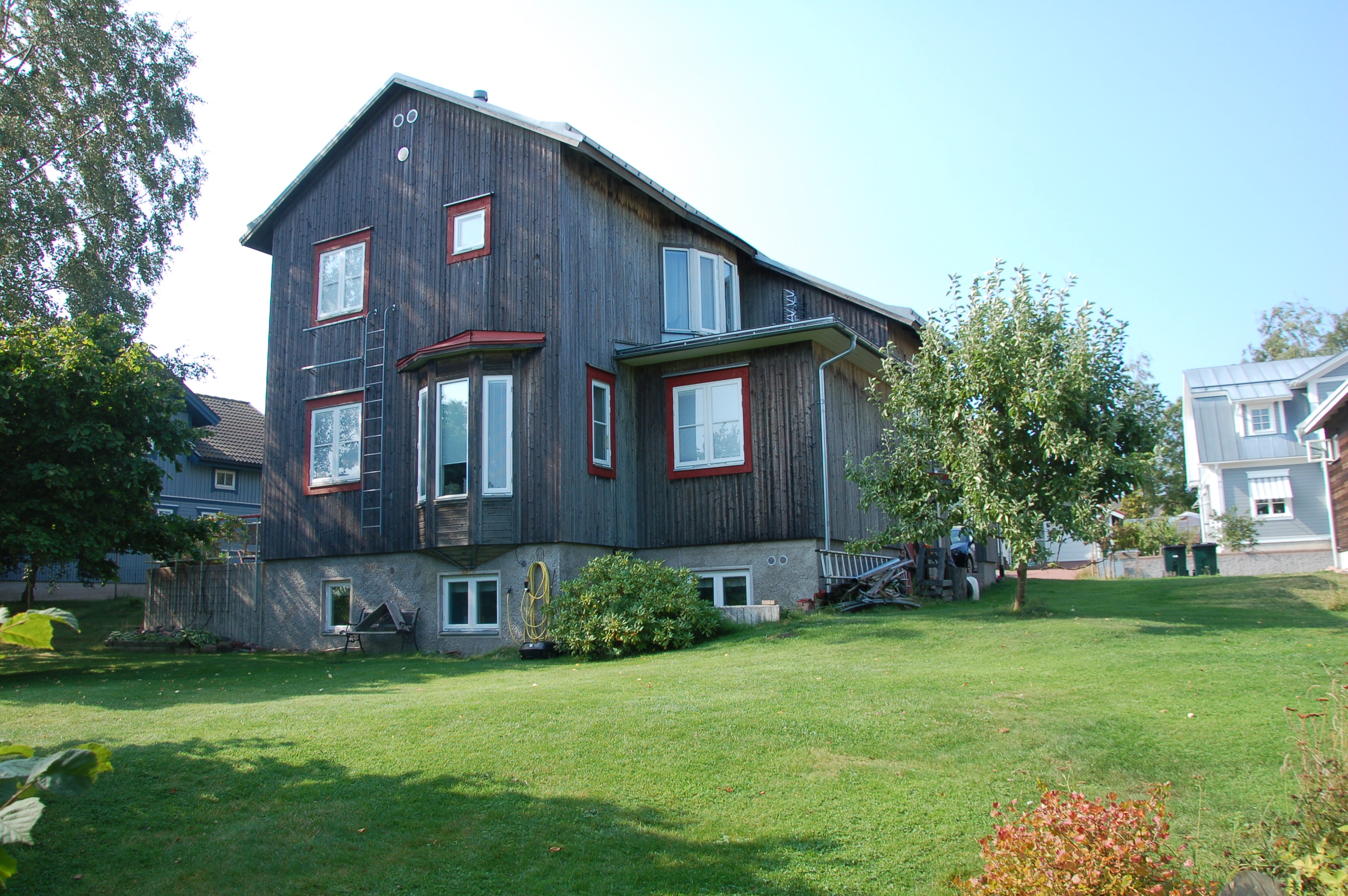

Hej, jag upplevde att en av våra fasader blev grönare än andra vilket var så enkelt som att den fick mindre sol (norrfasad) men denna har nu jämnat ut sig. Det är nog inget du behöver oroa dig för i längden, men det tar ju ett tag innan allt får samma nyans.B Byggsnyggen skrev:Ska ev bygga fritidshus och funderar då på järnvitriol.
Har tittat på hus ”live” samt Googlat på bilder. Det som slår mig är att många hus verkar bli väldigt gröna vilket jag inte vill ha. Huset ska vara brungrått, önskar jag.
Hur undviker man att det blir så grönt?
Skickar med en bild på hus från Alingsashuspaket.se där färgen är snygg, tycker jag. Gör dock inget om den blir lite mörkare med tiden men inte grön.
Såhär ser vårt hus ut idag

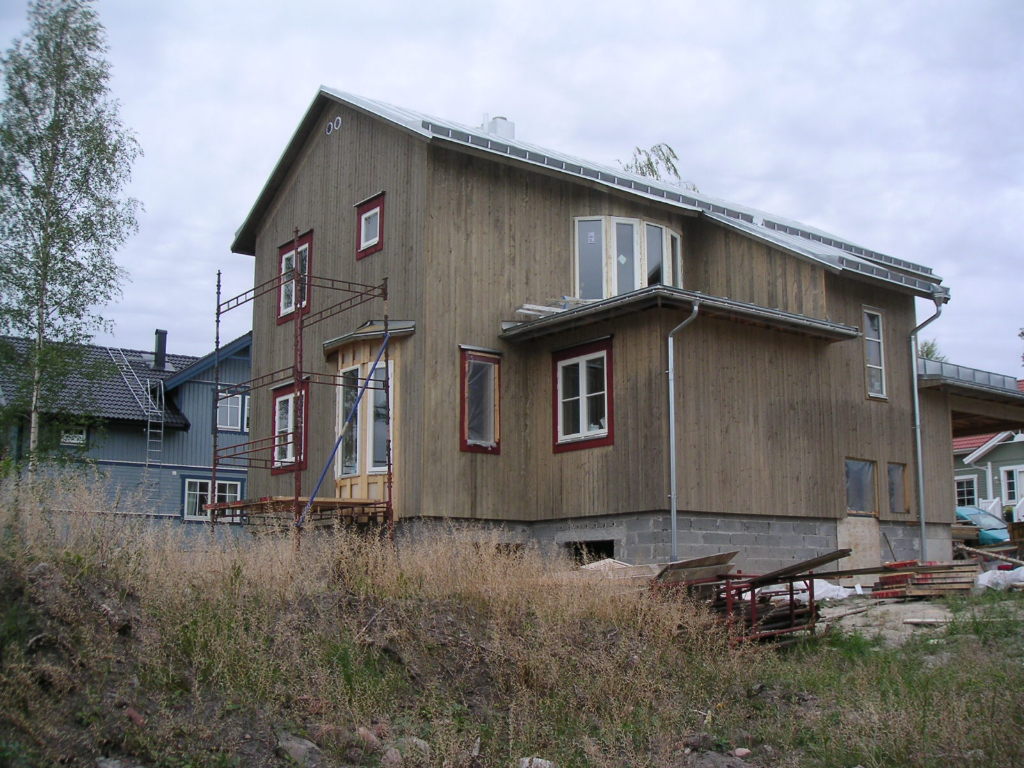

Det tar ett tag, men sedan mörknar det.B Byggsnyggen skrev:Ska ev bygga fritidshus och funderar då på järnvitriol.
För snart 20 år sedan:
2019:
