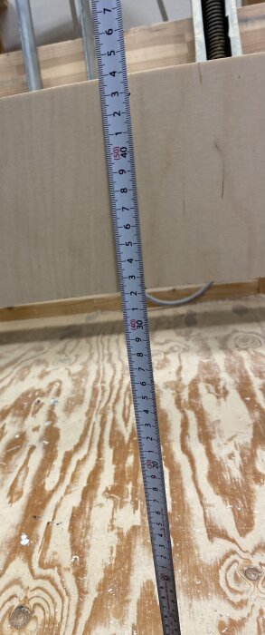

Hallå alla!
Projektet lever.
På grund av en personlig tragedi har jag plötsligt 15-20 timmar mer egentid i veckan. Använder möjligheten till att få konstruktionsdetaljer klara
Takbågar.
Var ju länge sedan jag började på detta så det tog lite tid att komma igång igen. Alla ämnen var inte uppsågade. Började där. Inga konstigheter. Rita av en mall och följa linjer med sticksågen.
När jag började ställde jag undan pallunderslag så att det skulle räcka som distansmaterial. De har stått några år på ett värmegolv. Heltorra. Rörde sig ingenting när de rensågades.
Sågat runtom för att minimera risken för sand och annat. Sedan satt gamla stål i planhyveln och egaliserat. Kapat till allt.
Det är för många delar för att limma allt på en gång. Antog att den undre regeln är viktigast för styrkan. Limmat den först.
Nästa steg. Som här bara är upplagt för forat. Är att lägga in distanserna uppåt med lim och sedan lägga på nästa båge och skjuta ihop all för att sedan lägga in hela i pressen.
Testlimmat två stycken förra veckan. De kommer sitta med mindre än 2500mm spännvid. Cc max 500mm. De är löjligt lätta och känns stumma.
Vad jag eventuellt kan känna kanske inte är mer att lita på än virkade askkoppar. Så gjorde ett improviserat belastningstest.
Mätte höjd till golv i mitten.
Därefter hängde jag min tyngd på och mätte igen.
Jag väger ca 80kg. Tog stöd mot golvet så vi får dra av kanske 20-30 kg.
Med mer än 50kg last blev nedböjningen ca 5mm.
Någon av forats ingenjörer kanske kan bidra med en uppskattning. Bra att veta om bågarna motsvarar 2”8 eller 2”4…
Väntetiderna mellan limningarna har använts till glaslister.
Mvh Findus

Personlig tragedi… det låter oroväckande. Inboxa mig om du behöver någon att prata med.
Tänk på att den teoretiska snölasten är betydligt mer än dina uppskattade 50kg. Typ 50-100kg per meter balk. I all välmening, jag hade gjort ett test med mer last, gärna belastat över något dygn/helg eller så.findus42 skrev:
