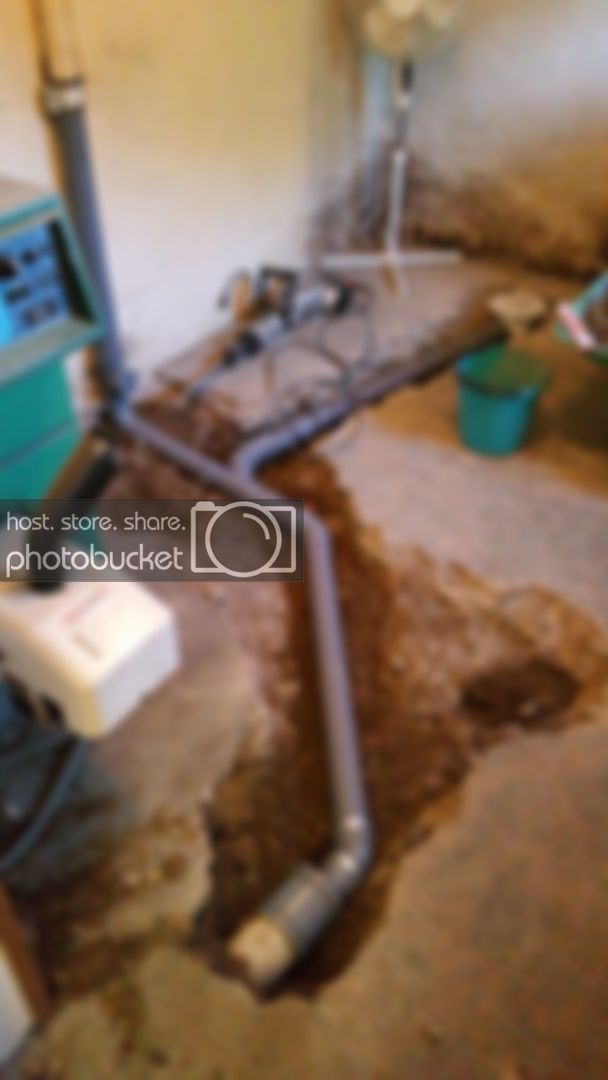

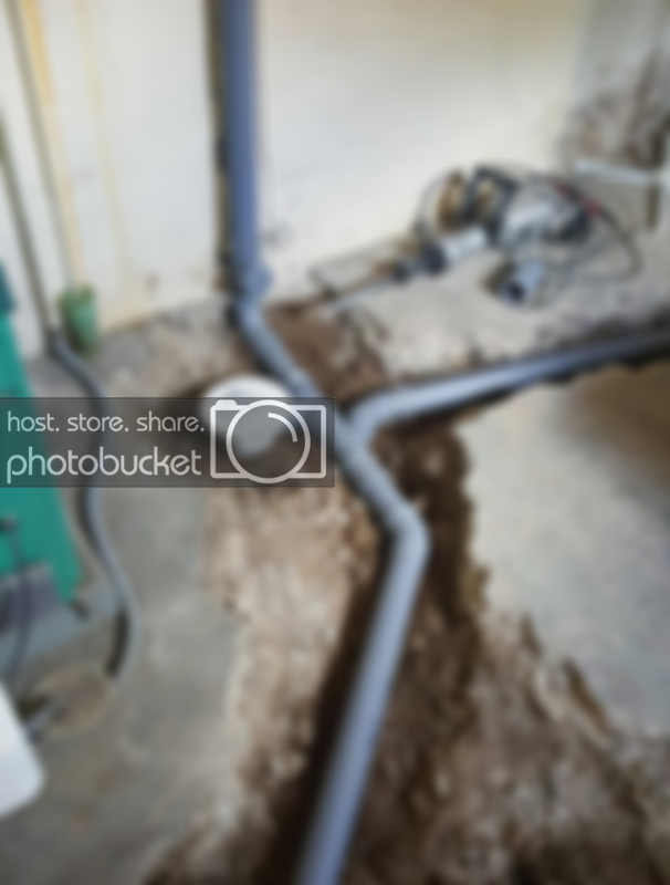

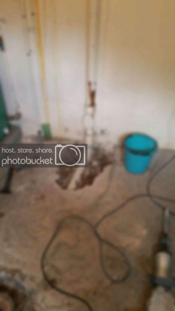

Tänkte lite fel när jag började så bilade lite mer ikväll så imorgon så kommer den sista golvbrunnen på plats. Ska skarvas dit i det korta röret närmast väggen nära pelletspannan.
Om några veckor så står det en bergvärmepump där istället, golv och väggar är målade och det blir en trevlig tvättstuga, därav golvbrunnen in mot väggen.

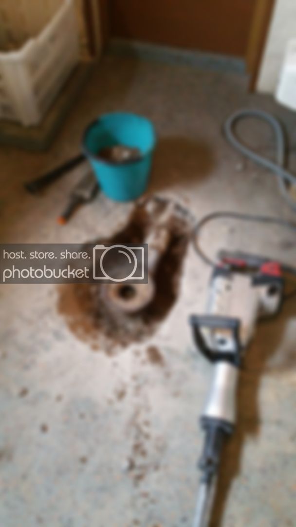

Gamla golvbrunnen, med lite tur så rann det undan en deciliter varje timma.
Den nedre delen av röret hade sett sina bättre dagar. I övrigt var det friskt, skönt det för var inte alls sugen på att byta hela vägen upp mot köket.

Jag gillar inte ditt 88,5º grenrör till golvbrunnen. Gör som något av mina ritade alternativ. med ett 45º grenrör. Flytta även upp rensröret 40cm i underkant ovan golv. Då blir det helt enligt regelboken. Lätt att ändra innan betongen!Andreas Blomkvist skrev:
