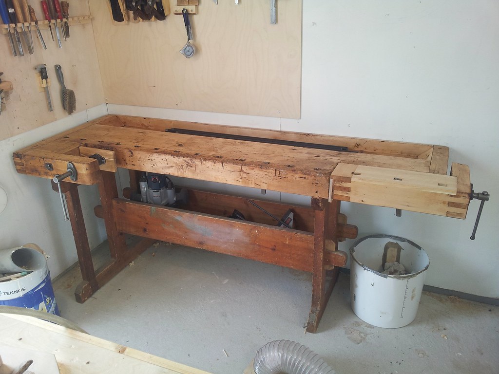

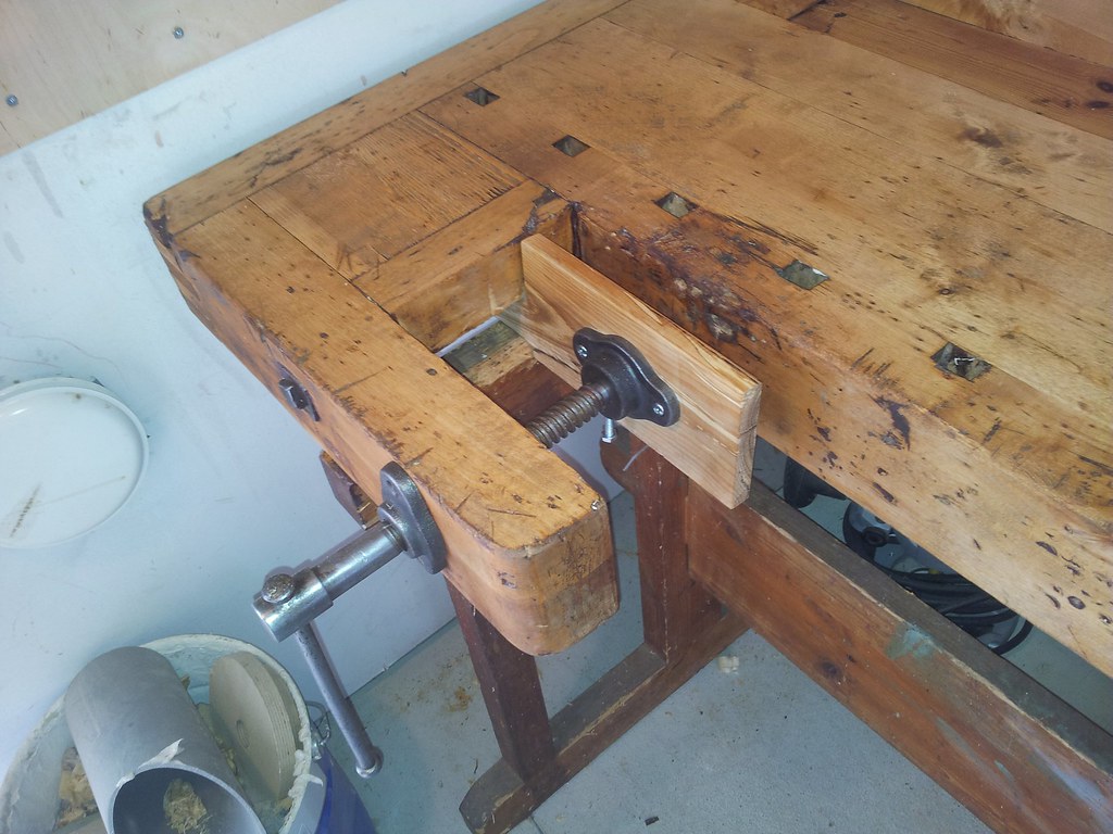

Nu anser jag den är färdig. Förutom att lädret för tvingorna saknas, också en plywood bit på sidotvingan som är tillfällig tills jag hittat något passligt.
Kokt linolja + terpentin + lite tungolja + lite brunt pigment. På framtvingan fick jag byta hela den rörliga delen på, den var helt förstörd. Många av skruvarna också, speciellt de som håller fast gängstången i den rörliga biten så var såpass att dom inte höll fast dom längre. Jag hade inte passande skruvar så jag gängade om hålen med en M6 tapp. Ska kapa av bultarna så dom inte sticker fram sen...
mexitegel och 3 till

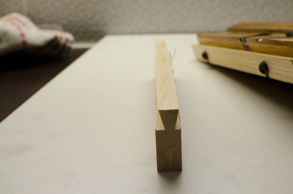

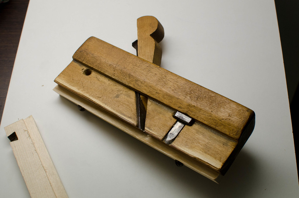

Nyt anhåll för gradhyveln jag köpte förra veckan. Betten var gjord av gamla stämjärn och det stack vassa bitar ut ur hyveln, såg både dåligt och var farligt. Kapades bort.
Ett djupstop behövs verkligen för det är svårt annars att få en konsistent gradning.
