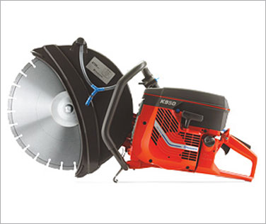

Så nu skall jag bara komma på ett bra sätt att "skiva" tegel. Jag har en stensåg men den tar bara ~5 cm. Vinkelslipen dammar så jag är rädd att folk skall tro att dimman i Lützen kommit tillbaka.
Skall kolla med en bygghandel om tigersågsblad för tegel...

Det finns bensinmotordrivna stenkapar med diamantklinga. Ser ut ungefär som en motorsåg med klinga. Till dessa kan man ofta koppla in en vattenslang som blöter ner stenen och dammet så att det inte ryker så förfärligt. Kolla upp priset på att hyra en sådan!Mikael.S skrev:
EDIT: Bild:
Blir jävulska gyrokrafter i en sån maskin dock. Satte den i foten senast jag använde en... Som tur är räddade arbetsskorna mig
Dom stora kaparna finns även som elektriska. Jag har hyrt båda varianterna. Kostade väl 500-600 + millimeterslitage på klingan, med dock ett minidebitering. Ramirent Lund brukar hjälpa mig
Jag har även tigersågsblad för lecablock, tror nog att dom skulle ta tegel men dom är snordyra och tappar du en tand på en sånt blad så blir det så avigt att såga.

Nu är teglet sågat och klart. Det blev ett tegelsågbord. Funkade riktigt bra.
@Snigla, tack för de uppmuntrande orden.
@tlundberg, jag vet, jag hyrde en sådan när jag skulle ta upp mina dörrhål ett par centimeter. Den var hemsk... den mest "manliga" maskin jag har använt. en kollega sade senare: "Va, hade du den inte monterad på ställning?", så jag förstår att du satte den i foten. Tack och lov för skyddsutrustning.
Och den uppmärksamme kan se att jag har ett rosa förkläde.... det stänkte ganska mycket vatten och att stå ute med våta byxor kändes inte så lockande men de enda sopsäckarna vi har just nu är "Rosa-bandet sopsäckar"...
