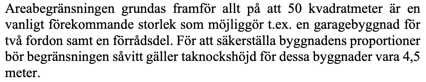

Så jag som bor utom detaljplan men inom sammanhållen bebyggelse kommer att kunna bygga en 50 kvm och 4,5m hög Attefallare ?Nötegårdsgubben skrev:
Jag tror inte man ska underskatta enkelhet och tydlighet som skäl till att man gick ifrån trenivåindelningen. Sammanhållen bebyggelse är helt enkelt svårt att förstå, samtidigt som man inte ville släppa komplementbyggnaderna helt fria utanför planlagt område.
Så det är mer än en regleringsestetisk fråga, vad man än tycker om den.
