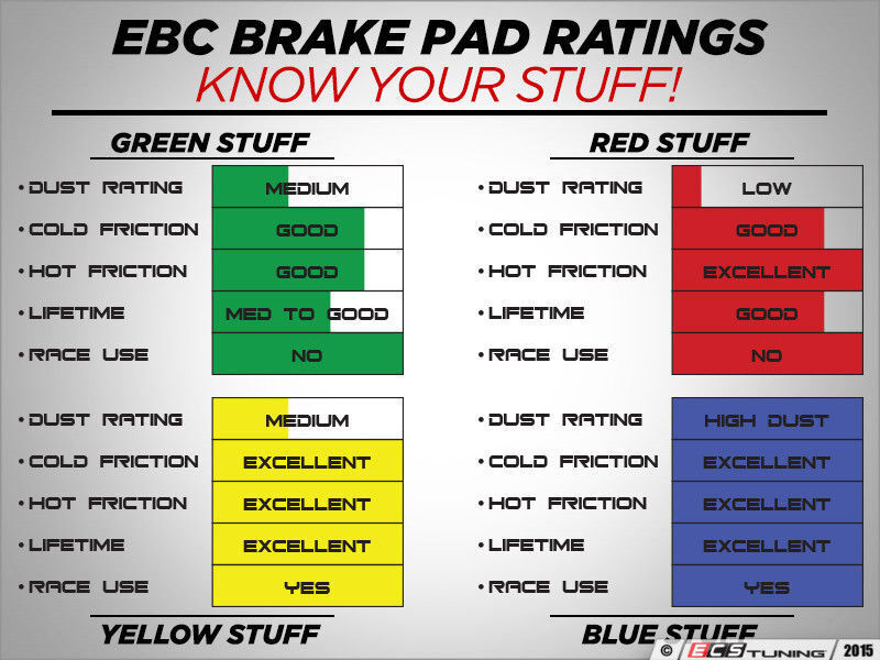

Ett exempel pÄ vanliga eftermarknasklossar
Nej sÀkert inte men frÄgan handlade om att minimera stoppstrÀcka, eller egentligen bromsstrÀcka antar jag, och hÀr trodde jag alla klossar var likvÀrdiga dÄ jag förutsatte en enstaka hÀndelse och inte en körning som omfattade mÄnga hÄrda inbromsningar och varma bromsar.Tokslut skrev:
Mitt antagande var att alla klossar förmÄr att lÄsa hjulen och inga kan göra mer Àn sÄ. TÀnker jag fel?
BromsbelÀggen har olika friktion. Dvs de bromsar mer eller mindre snabbt.Alfredo skrev:
Om man har helkass dÀck eller kör pÄ is blir det vÀl som du beskriver det att hjulen lÄser direkt och dÀcken slirar. Men det Àr ju ovanligt. Normalt greppar dÀcken under hela inbromsningen och bromsarna "slirar" mellan belÀgg och skiva.
Friktionen mellan belÀgg och skiva avgör hur lÄng tid det tar att fÄ ner hastigheten. Jag Àr ingen expert pÄ detta. Men det Àr avgjort sÄ att det finns olika bra belÀgg. Det kan sÀkert vara svÄrt att mÀrka skillnad mellan olika belÀgg. Om en inbromsning tar 50m eller 60m mÀrker man kanske inte vid normal körning. Men det kan vara skilladen mellan liv och död för en fotgÀngare.

Fast det kan vara lite mer komplicerat, belÀgg sliter olika pÄ skivorna. De kan dessutom ge olika feedback och ta mer linjört eller ha servoeffekt (nÀr belÀggen ökar inbromsningen gradvis trots samma bromstryck). BelÀgg för tÀvlingsbruk kan vara helt olÀmpliga för vardagskörning, de tÄl vÀrme bÀttre men ger sÀmre bromseffekt vid vardagliga temperaturer.O skrev:BromsbelÀggen har olika friktion. Dvs de bromsar mer eller mindre snabbt.
