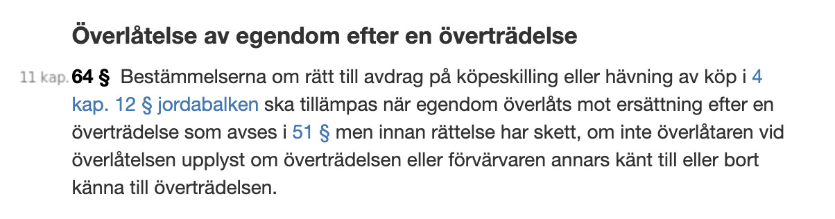

Fast det är ju inte fallet här, alltså att den är bygglovsbefriad. Bara för att byggnaden är i form av en friggebod så är den ju bara bygglovsbefriad om den följer alla regler för att vara just bygglovsbefriad. I och med att denna "friggebod" är placerad inom 4,5 meter från allmän platsmark är den med dagens regler direkt diskvalificerad och kräver isf bygglov. Har det vid köp intygats att alla bygglov finns på plats har man farit med osanning (oavsett om man trott att detta var en bygglovsbefriad friggebod).useless skrev:
Uppfyller den inte all kriterier så kan den inte vara bygglovsbefriad.useless skrev:
(I detta fall placerad närmare än 4,5m UTAN erforderliga grannemedgivande).
Så på frågan i formuläret borde säljaren ha svarat att bygglov inte finns för alla byggnader, att boden är ett svartbygge
D dwd skrev:Fast det är ju inte fallet här, alltså att den är bygglovsbefriad. Bara för att byggnaden är i form av en friggebod så är den ju bara bygglovsbefriad om den följer alla regler för att vara just bygglovsbefriad. I och med att denna "friggebod" är placerad inom 4,5 meter från allmän platsmark är den med dagens regler direkt diskvalificerad och kräver isf bygglov. Har det vid köp intygats att alla bygglov finns på plats har man farit med osanning (oavsett om man trott att detta var en bygglovsbefriad friggebod).
Jo, men om förra ägaren trodde att det var en korrekt uppförd friggebod så blir det ju ett moment-22. Man ska upplysa om att alla erforderliga bygglov finns, men man vet inte vilka bygglov som fordras...S Stuff skrev:
Så frågan är om köparen, som såklart uppmärksammat närheten till gränsen, borde dragit slutsatsen att det är en bygglovspliktig byggnad och att bygglovet finns (eftersom säljaren intygar att alla bygglov finns)?
Eller borde köparen ha insett att det är en olovligt uppförd friggebod och bett säljaren ordna bygglov eller rivning innan överlåtelsen?

Då kan man ju skriva det som säljare: "Boden vid tomtgränsen har inte uppförts med stöd av något bygglov." Då behöver man inte veta det.useless skrev:
Skulle frågan hamna i tingsrätten så får rätten fundera på dessa saker. Troligen kompliceras frågan av att säljaren i avtalet har intygat att alla erforderliga bygglov finns.useless skrev:

Det kan inte vara TS uppgift att kontrollera om boden är uppförd med bygglov eller inte.
Säljaren har ansvaret att alla byggnader är uppförda enligt regelverket oavsett om denne känner till reglerna eller inte.

Tänkte mer om boden kallas för "friggebod" i prospektet men den ligger närmare allmän plats än 4,5 m. Då finns det motstridiga uppgifter i prospektet som gör att köparen TS borde förstå att det inte rör sig om en friggebod utan om ett svartbygge. TS är inte i god tro vid köpet att det är en byggnad som har uppförts med stöd av ett bygglov.D Dilato skrev:
Så kan det ju vara.D Dilato skrev:
Men efter att köpet har genomförts så är det ändå TS som är fastighetsägare och motpart till kommunen och dess krav. TS får lösa problemet på ett eller annat sätt.
OM det skulle resultera i ekonomiska konsekvenser så får han väl försöka kräva säljaren på skadestånd/ersättning
