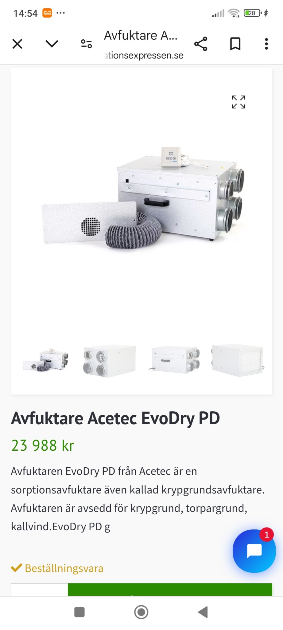

Denna funkar mycket bra.
Fukten som samlas i en granulat- platta gör sig avfuktaren av med via frånluften typ var 10 minut när den är igång. Alltså inget vatten som ska ledas bort.
Om den ska vara igång styrs av fuktnivån.
Min går sällan först när rf överskrider inställd fuktnivå. I mitt fall 70 %.
Simpel kontrolldisplay inomhus via
kabel.
Utmärkt support!

H Hybro skrev:Denna funkar mycket bra.
Min går sällan.
kabel.
Utmärkt support![bild]
