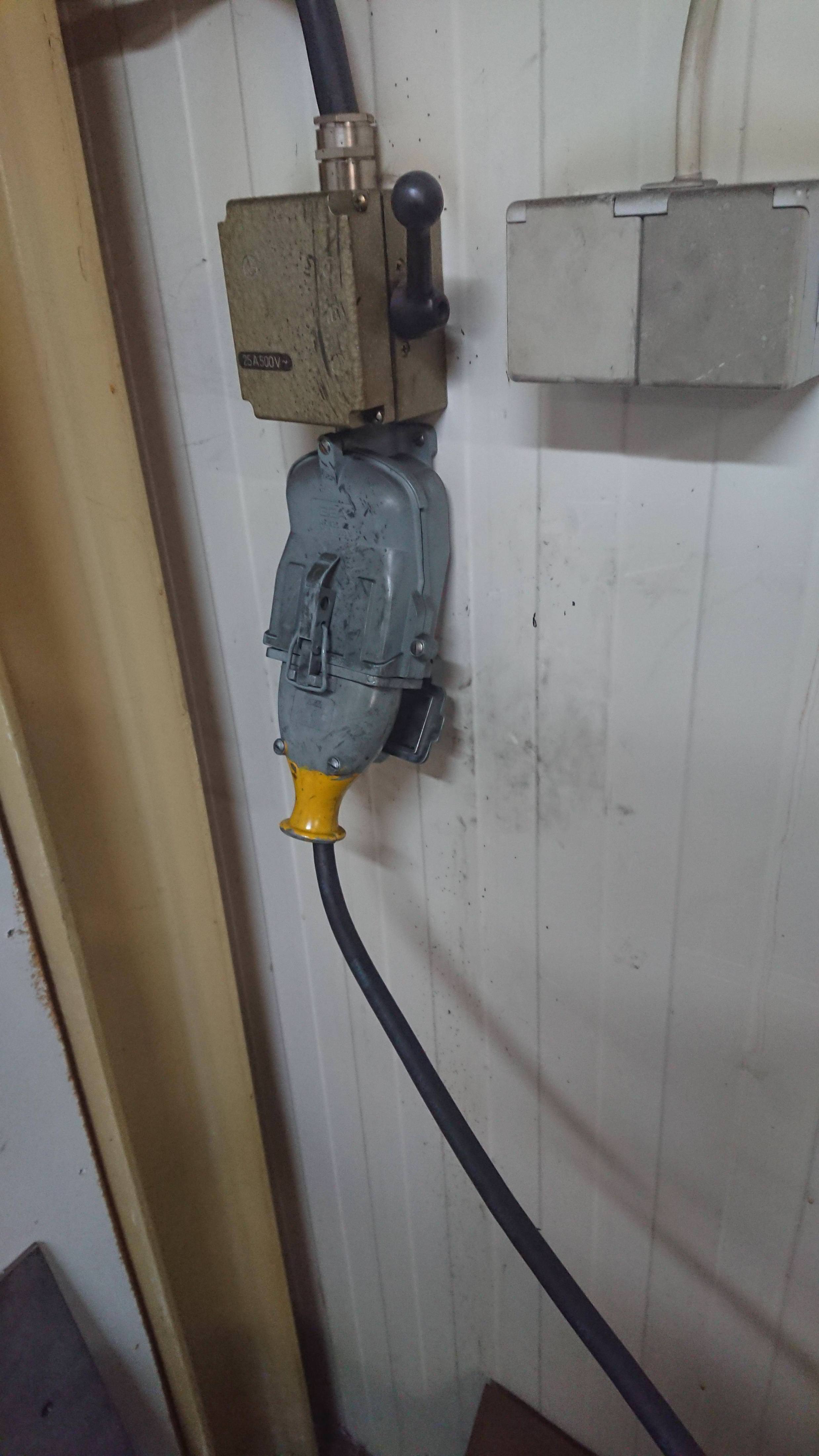

Som sagt har gjorts två elbesiktningar och vad jag vet har det inte klagas på dessa uttag (vi har i alla fall inte behövt bomma igen ).
Hur som är det salig blandning på moderna och gamla uttag På jobbet tycker flesta det är helt ok med gamla i plåt (ytterst ansvarig, säger dessa är bättre än nya för dom håller ju bättre). Inga jordbleck har rostat av. Men behövt byta par uttag för plasten ruttnat/blivit spröd i hanen (tyvärr till nyare/bättre begagnade av samma typ i vissa fall).
Sen har viss inköpare fix idê att det är smidigare köpa 32A handskar än rätt sort (när maskinen inte behöver mer än 16A).
Sen har ni annan fin sak på bild, som ni pratat om tidigare (för att alltid få saker gå åt rätt håll).
