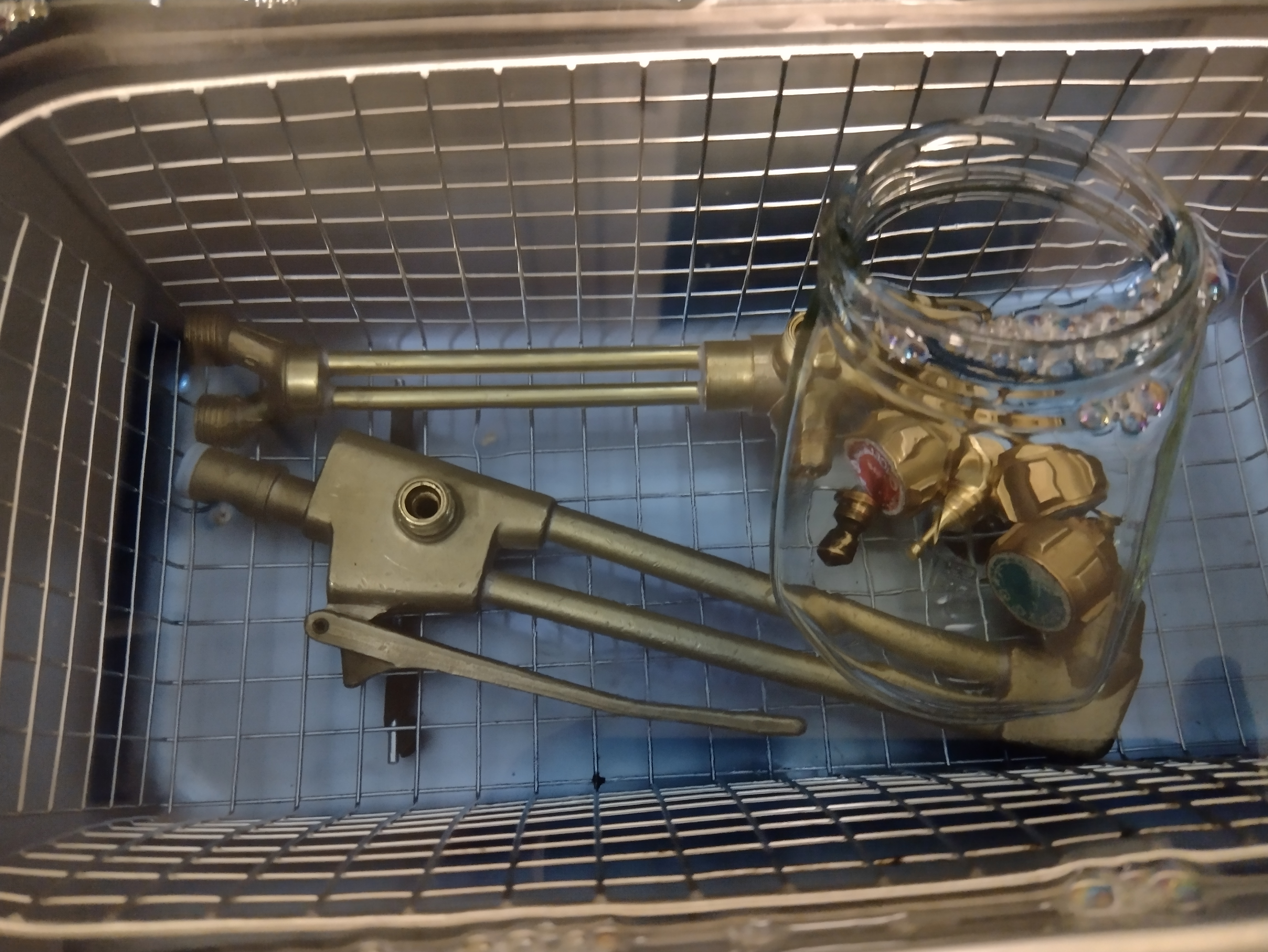

Försöker få pinnen ur på det här med gassvetsning, bara funderat på det sen 2015 eller så... Servar X11a kittet jag fick av pappa, skärbrännaren hade läckage i ventilerna på skärhuvudet så jag köpte en ny ventilsats (den som vippan aktiverar). Handtaget var i bra skick men ska rengöras ordentligt för jag provtryckte med tryckluft.
Nu ska den rengöras till den grad att den ska vara säker för kontakt med rent syre. Jag har varit väldigt nojjig med detta, å ena sidan börjar jag undra om jag är för nojig. För de grejerna här används i skitiga verkstäder och det är skitigt och det kommer säkert in smuts och skit i brännnarna och de funkar ändå. Men sist och slutligen känns det bra att vara nojig gällande en sånhär sak.
Jag har köpt blue gold, som jag fick köpa från frankrike från en dykbutik, som är en rengörare som är godkänd för rengöring av saker som ska i kontakt med syrgas. Jag har även viton-packningar och en speciell syrgas godkänd gängtätning som kan va bra att ha då allt monteras ihop igen.
Här är nu Blue Gold som jag blandar 1:20 i ultraljudsrengöraren, som jag annars rengjort ordentligt före jag fyllde den med batterivatten (renaste vattnet jag vet).
Och delarna till X11 handtaget och skärbrännaren:
Ser jag missat en packning... Blir å fiska ut den. Det här värms nu till 50 grader så får det köra ett par ultraljudssessioner innan det sköljs rent.
