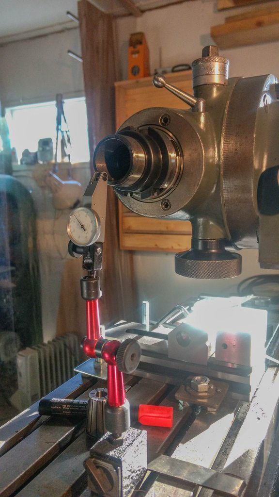

Märkte en oroande sak, det var nästan en hel tiondels spel på insidan av ER32 konan då den var monterad i den vertikala spindeln på fräsen. På tok för mycket. Monterade jag den i den horizontala var det lite under två hundradelar, mera acceptabelt antar jag.
Jag inspekterade konan i spindeln och såg på ett ställe hade det skurit, längst ner mot kanten. Och stället matchade spelet på mätklockan, det var max då det mätte på den punkten.
Så jag tog en diamantfil och en arkansassten och polerade bort graderna försiktigt och fick ner spelet till en hundradel, vilket jag finner acceptabelt.
