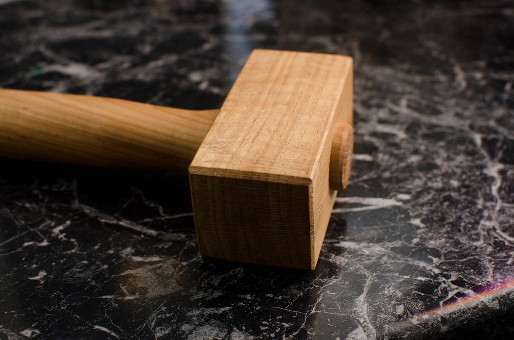

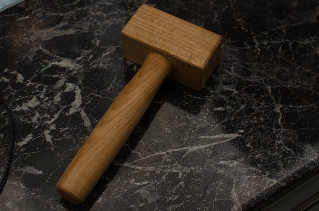

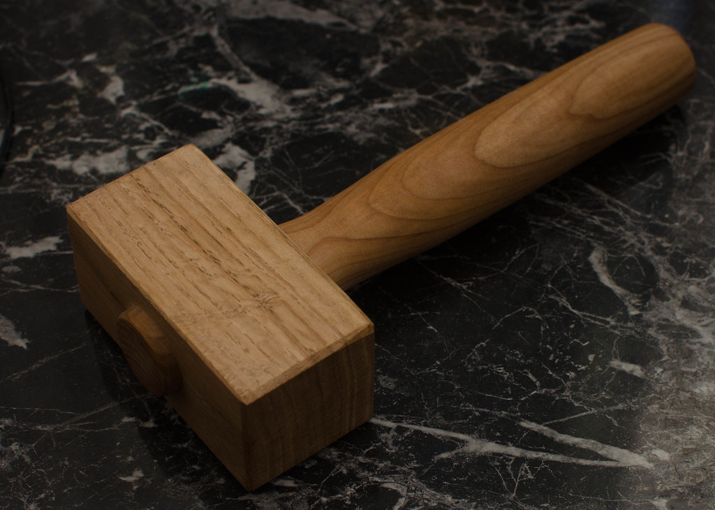

Ska göra wienerschnitzel, så jag behöver en kötthammare
Ek och rönnskaft
Simon Swartling och 7 till
