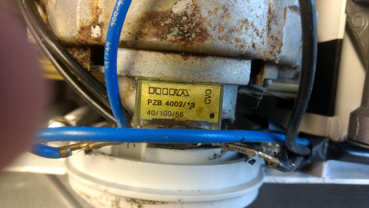

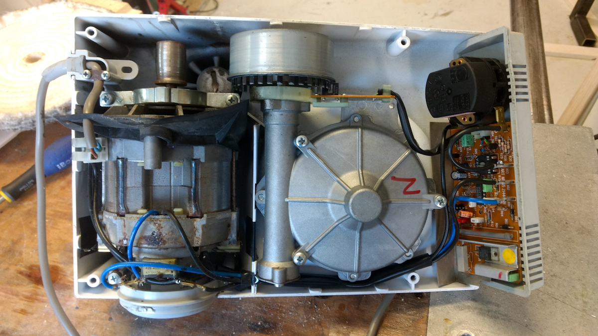

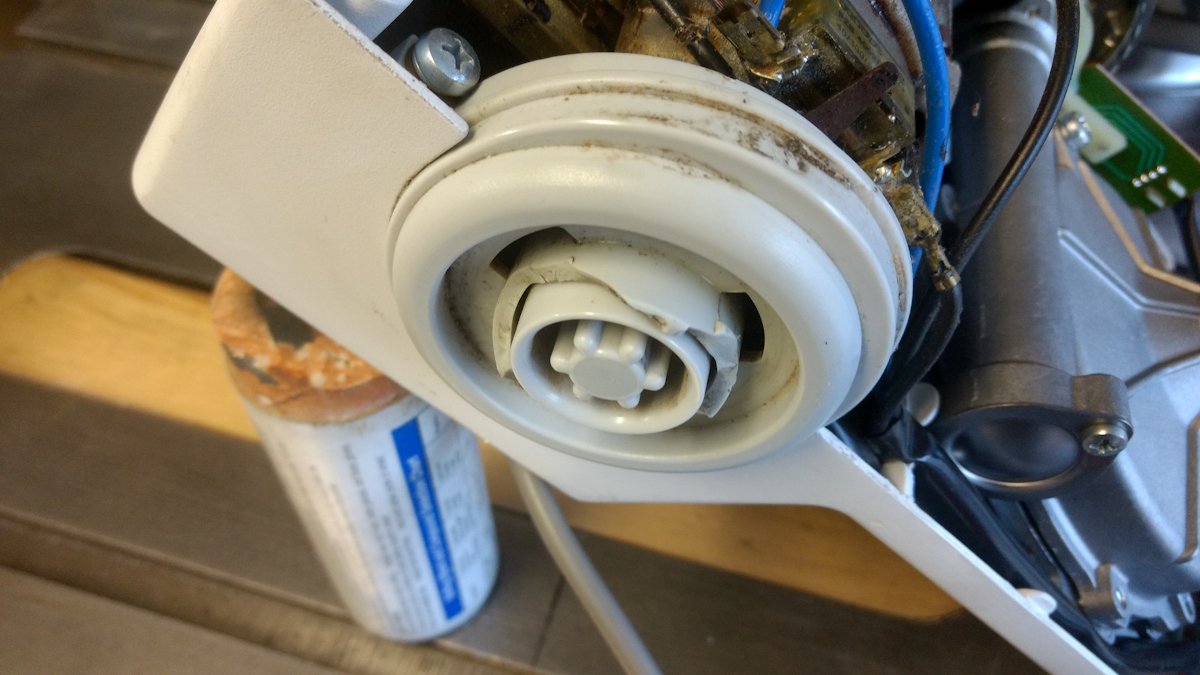

Köpte en Electrolux Assistent nyligen för 200kr och tänker ge den en riktig genomgång.
Metalldelarna som hör till armen så är ärgade så jag har polerat upp dom.
Polerade även skålen och tvättat alla delar jag slipper åt.
Motorn funkar och låter bra, men kondensatorn ser lite gammal ut, bara en tidsfråga innan den säger adjö tror jag.
Kraftuttaget var lite söndrigt, jag vet inte om det funkar eller ej såhär men tror jag kunde reparera det genom att svarva ner den söndriga delen och montera dit en ny del.
Jag ska fortsätta plocka isär maskinen sen, alla plastdelar ska plockas av och blekas med väteperoxid och solljus (UV) så dom börjar se ut som nya igen. Skrapan ska också blekas men degrullen var sönder så den har jag köpt ny redan. Nya gummifötter behövs också, de runda kan man ju lätt få tag i, men de L-formade fötterna undrar jag om jag kan hitta nånstans...
Det ska sitta en liten skyddsplopp på uttaget, så det inte skadas när man ställer maskinen på högkant... Jag tror att det enda man sätter där är mixertillsatsen, och jag tror att jag har två såna ligger och skräpar .... Nu åker jag bort på semester en vecka, men om du är intresserad så skicka ett PM så kollar jag i hyllan när jag kommer hem...

Tyvärr, jag har slarvat bort min egen plupp... :crysmile:
Den går säkert att få tag på som reservdel från Ankarsrum... (y)
Assistenten är bra på deg, men mixern är kass, om man ska vara krass... Den hamnar alldeles för högt upp eftersom man måste ställa maskinen på högkant när man använder den....
