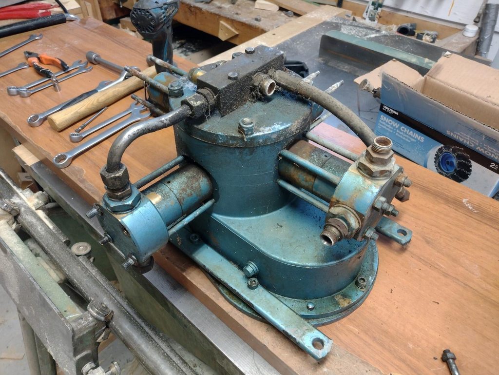

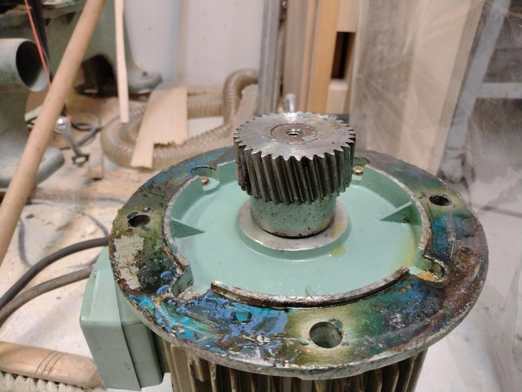

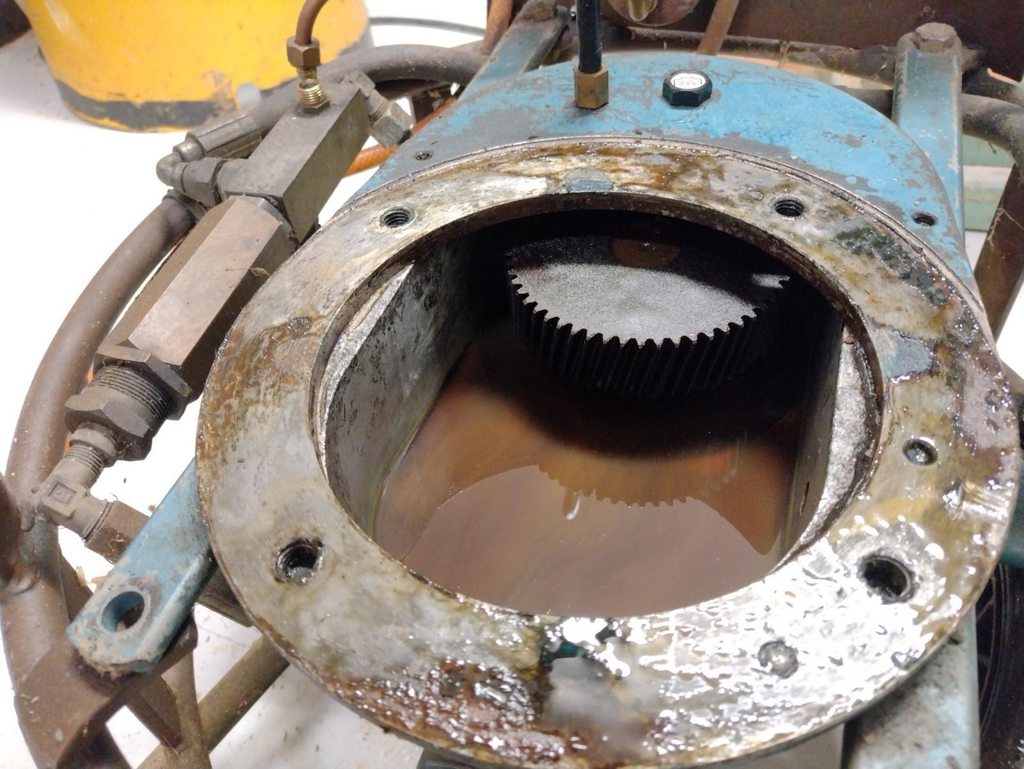

Plockar isär den gamla högtryckstvätten jag köpte
Motorn bort:
Tömt den gamla oljan och sköljt med mineralterpentin.

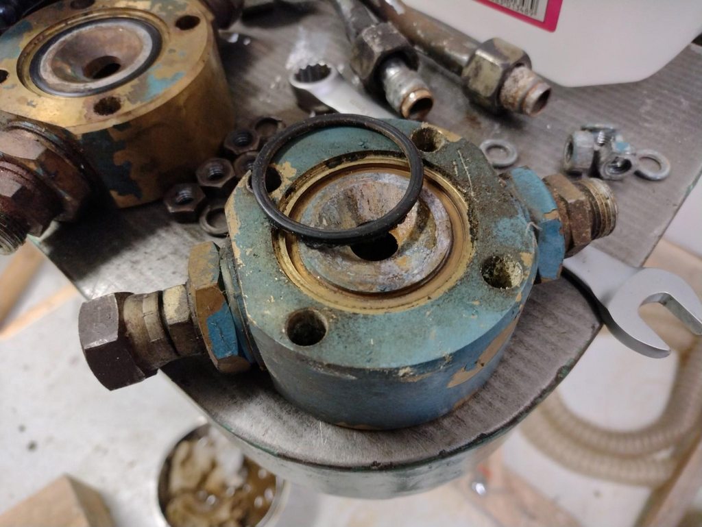

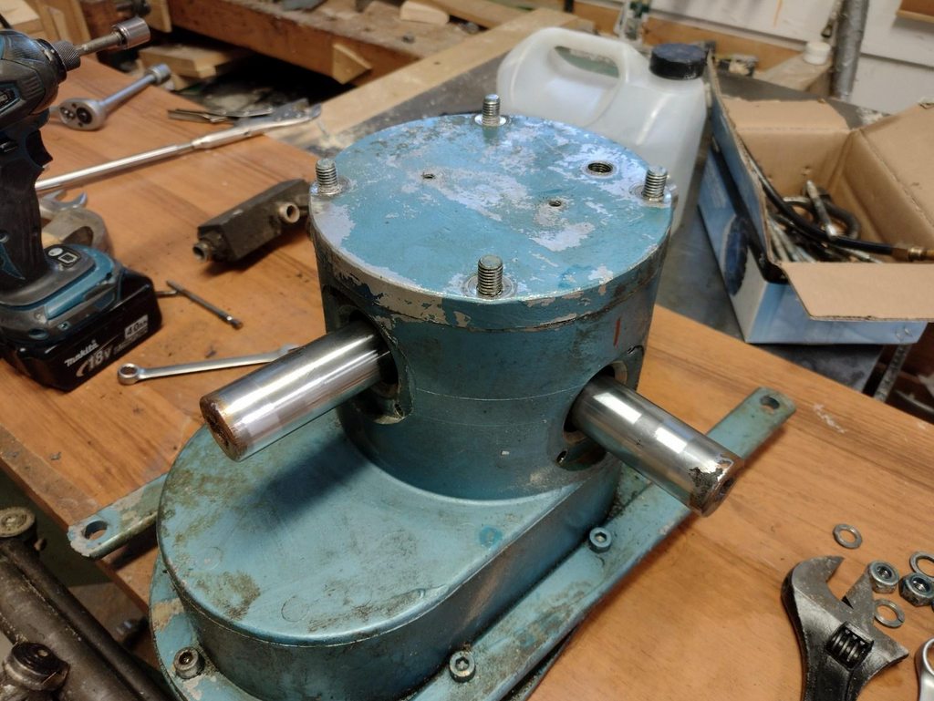

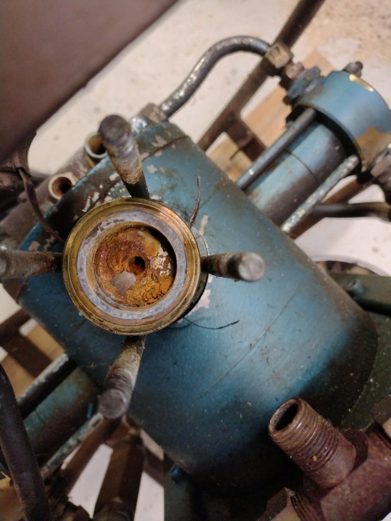

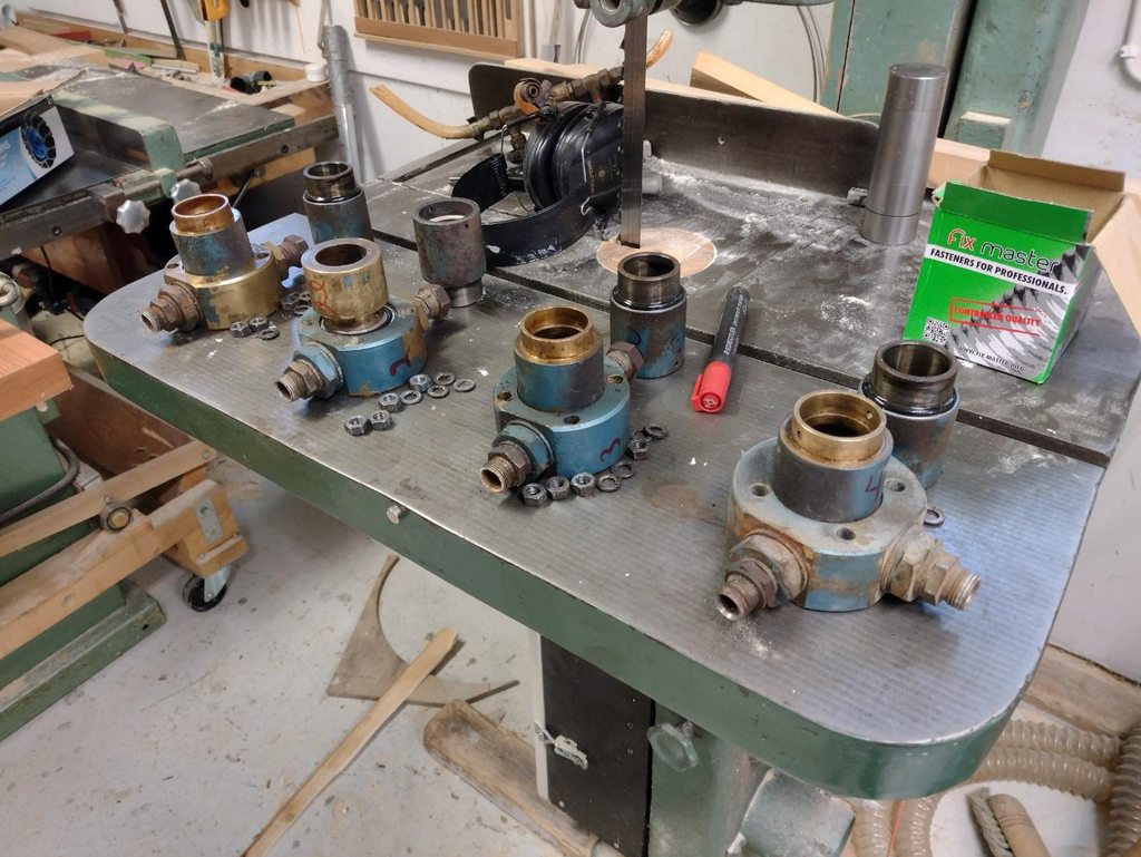

Plockar isär cylindrarna:
Tog isär cylindern bedvid och ungefär likadant där

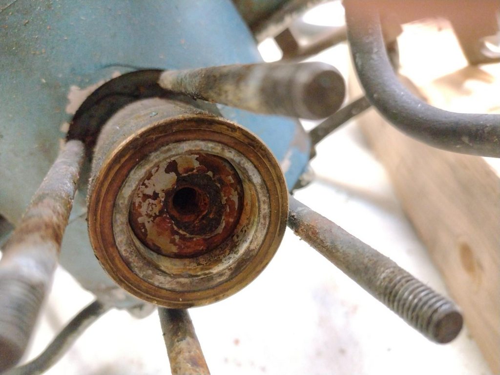

Båda verkar ha rostat i mitten. Det är också hål i mitten men dom ska vara där. Osäker om detta påverkar funktionen eller ej eller om det betyder pumpen är kaputt.

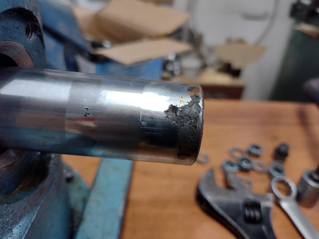

Kolvarna ser ut att ha nån beläggning som släppt, nån plättering kanske som skulle ge rostskydd. Undrar vad dom är tillverkade av... Om det eventuellt skulle gå att svarva nya själv om det skulle behövas.
Själva cylindertopparna såg väl ganska OK ut dock.
Sthlm1891 och 7 till

Plockar isär högtryckstvätten mera och kan nu vid nogare kontroll konstatera att hålet går inte igenom kolven, hålet är gängat och är till för kolvstången. Så funktionen är ganska normal då. Kolvarna ser ju inte bra ut längst ute, dom är plätterade, förmodligen hårdkrom. Men det har börjat flagna av vid toppen. Den kolv jag markerat som 1 är den värst utsatt.
Pumpen blir mindre och mera lätthanterlig desto mera delar jag får bort
Returen från övertrycksventilen, första stället jag hittar en spricka.
Värsta kolven
3 och 4 ser ut ungefär såhär. 2an ser bäst ut.

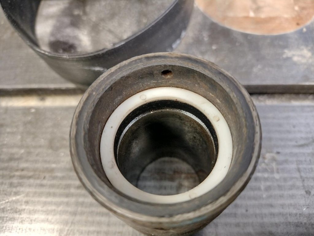

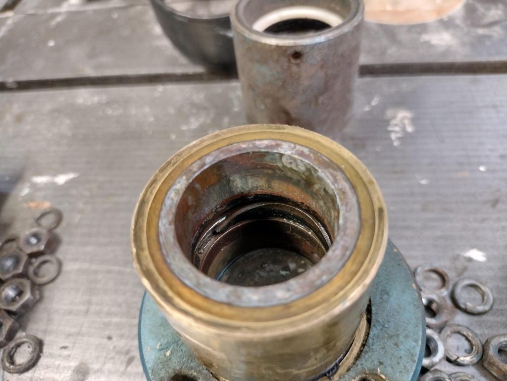

Detta är gjutjärnsdelen (eller så är det stål) som sitter mellan mässingscylindern och pumpkroppen, ser OK ut, nån sorts plasttätning där, denna del är i kontakt med oljan i pumpen och jag gissar den ska se till oljan inte läcker ut.

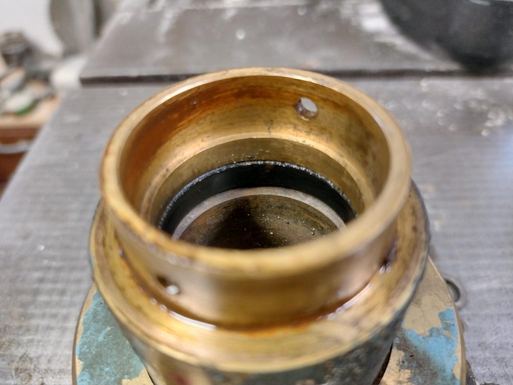

Mässingscylindrarna ser ut såhär, inuti är det nån sorts kolvring som verkar vara en hel ring och jag gissar den sköter jobbet så att vatten inte tar sig förbi. Vet inte hur dom fått in den dit. Jag undrar om det är metall, eller om det är nån sorts gummi som blivit hårt med åren. Om det är metall så tycker jag att dom måste ha pressat dit den inre delen av cylindern efteråt. Vilket känns som en dum design så man inte fåt grejerna bytta lätt.
På cylinder 2 som annars såg bäst ut, ser ringen ut såhär.
Så på cylinder 1 är kolven mest ärgad fast den verkar inte ha spridit sig hela vägen om tätningen ännu. Detta är cylindern säljaren påstod läckte. Baserat på bilderna känns det som nummer två är den som borde läcka. Men kan ju hända säljaren hade fel. Jag har faktiskt inte provstartat den då jag inte har nåt utevatten att prova med under vintertid.
Ska prova få bort ringen som är skadad, förhoppningsvis det är nån gummi som blivit hårt och inte metall. Sen får man se om det går att få nån ersättare, för mycket att hoppas det är nån standard del?
Sen undrar jag om det är nåt man kan eller bör göra med kolvarna. Tror inte ersättningsdelar finns. Eller om nåt behöver göras. Kanske funkar ett tag till men det kommer nu bara bli värre tror jag.
Funderade om man kunde ha kapat av den ärgade delen endast och svarvat en ersättningsdel i typ nån form av plast. Men det kanske inte är ett lämpligt material.
