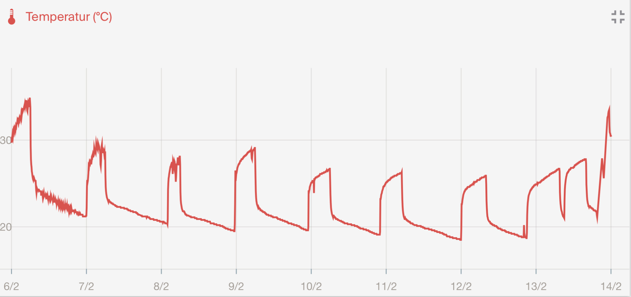

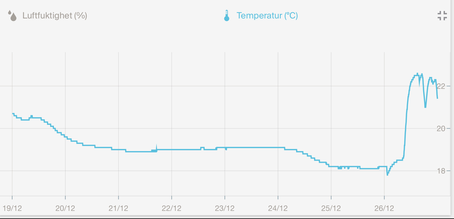

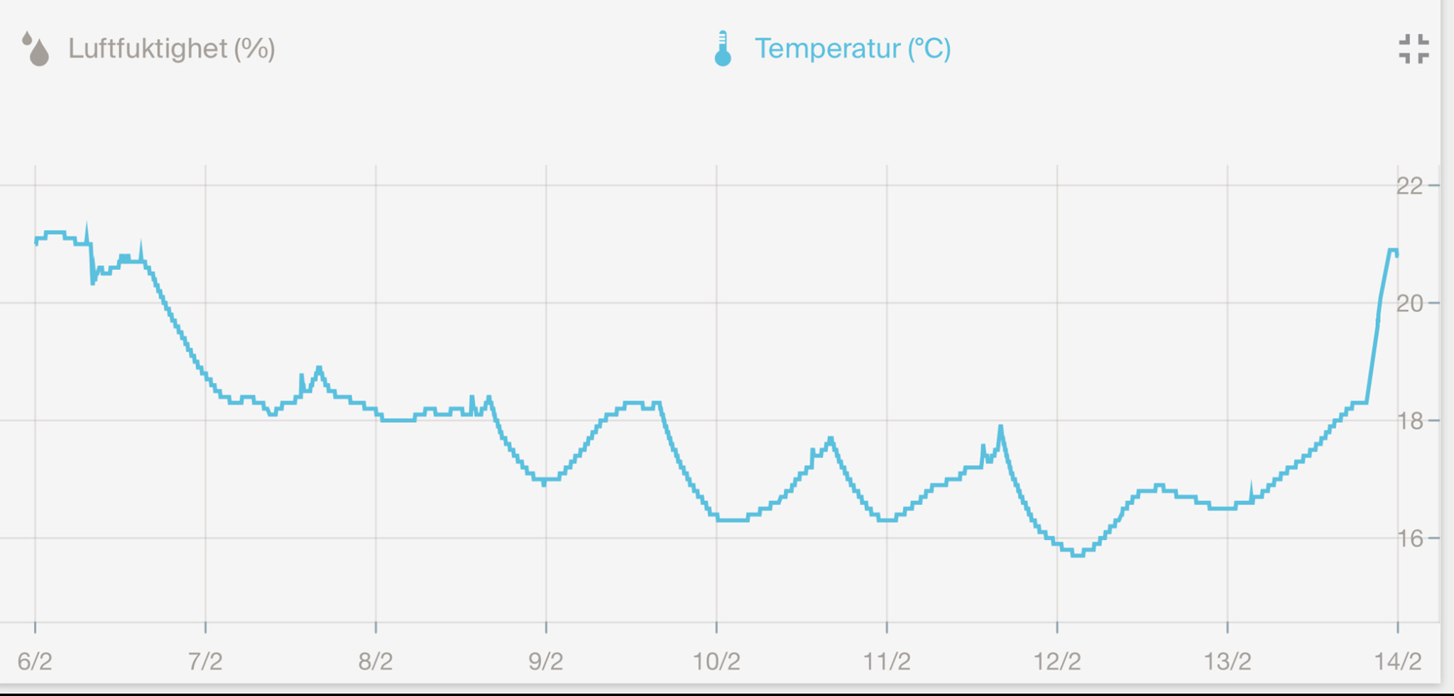

Jag har kört manuellt on/off dag/natt efter spotpriset (oftast på 00-06) på min IVT 490 när vi åkt skidor i fjällen, timpris v. 6 med max 5 kW på elpatronen: 360 kWh á 22,40 öre = 81 kr. Som jämförelse v. 51, också timpris men på hela tiden med max 5 kW på elpatronen och semestersänkning till 16 grader: 378 kWh á 256,43 öre = 969kr! Visserligen kallare vecka med högre elpris men x 12 ggr skillnad i kostnad! Om alla IVT 490 i Sverige körde på detta enkla system och värmde huvudsakligen på natten skulle vi nog spara in ett kärnkraftbverk

Jag kör med Telldus och NEXA potentialfri brytare WMR-3000 som växlar mellan IVTs egen NTC och 4,7k för utetemp (24 grader) och 1k för VVB (64 grader). Pump och elpatron stannar snällt när de externa motstånden kopplas in. Dock blev det för kallt för värmepumpen som stannade på dag 4 v. 6 men den gick igång snällt när jag kom hem till uppvärmt hus och tryckte bort larmet.
Praktiskt när jag snabbt vill ha varmvatten med kall beredare. Jag kopplar då in utetemp 4,7k varpå allt varmvatten shuntas till VVB. Duschvatten på 30 min jämfört med flera timmar annars.
Semesterfunktionen kan man också ta med Telldus via kortslutning av EXT IN på kretskortet (19 Ev. extra ingång på ritningen). IVT kundtjänst har varit mycket vänliga och givit mig data för hur pumpen styrs.
Innetemp v. 6
Framledningstemp v. 6 (Telldus)
Innetemp v. 51 (visar 2 grader för mkt, hade inte kopplat framledningstemp då)
