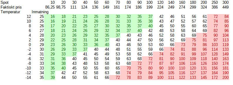

För lite fakta för att delge en analys om det! På t.ex. Bauhas rear man ut vedpåsarna nu. 9,5kg (30L) kostar 69kr. Om vi antar att veden innehåller 4,85kWh/kg så ger det 1,50kr/kWh. Med antagande om 80% verkningsgrad i kaminen så ger det ca. 1,90kr/kWh. Lågt räknat ligger en LLVP på Cop 3 i årsfaktor. Så ett elpris på 5,7kr/kWh (inklusive allt) skulle jag säga är breakeven med dessa antaganden.F fribygg skrev:
Just nu betalar jag 3,1kr/kWh (inkl. allt) för elen, så teoretisk är en köpt säck på Bauhaus inte direkt ekonomisk att elda för tillfället. Hoppas du är nöjd med det svaret @fribygg

Om man kör en LLvärmepumpn på 10 gr och det är -5 ute; vad förbrukar den då?G Guzzen1 skrev:Det är ett jäkla tjatande om verkningsgrad.
Det intressanta är hur många kwh/ år som är intressant. Det är ingående effekt vi betalar för oavsett värmeslag. Alltså är det totalen som ska jämföras. Jag skiter fullständigt i Cop-värden och annat trams. Hur mycket kostar årsförbrukningen?
Ok värmepump är effektivt men vad kostar det att sätta in en för någon som vill byta från ved/pellets?
En LLVP är det billigaste alternativet men kan ofta inte värma hela kåken, speciellt inte äldre hus utan öppen planlösning.
LVVP och bergvärme är svindyrt. En LVVP ligger runt 100 tkr totalt och en bergvärme där jag bor 160-180 tkr.
Titta på skillnaden i årskostnad. Skulle det skilja 10 tkr/år så tar det mellan 10 och 20 år innan man går plus med LLVP och bergvärme, inte så bra kalkyl.
Slår jag ut min elkostnad inkl. allt även abonnemangsavgift utslagen per kwh blir mitt elpris 3.15 sek/kwh. Pelletsen ligger på 75 öre/kwh med det pris jag köpte för. Det slår man inte med COP 3 iaf. Då är mitt elpris 60 öre/kwh.
Nu ligger pelletspriset på ca 1.25/kwh så det blir 60 öre dyrare/kwh gentemot COP 3 med mitt elpris.
Sedan eldar många med VP med ved också som stöd vid kallt väder. Det vore kul att jämföra med någon VP över ett år där man inte stödeldar och se den verkliga skillnaden.
Min granne t ex har bergvärme och han stödeldar i två kaminer när det är kallt för att elpatronen inte ska gå in.
Glöm verkningsgraderna. Det är total energiåtgång/år och kodtnad som ska jämföras. Då ser man vilket som är lönsammast.
