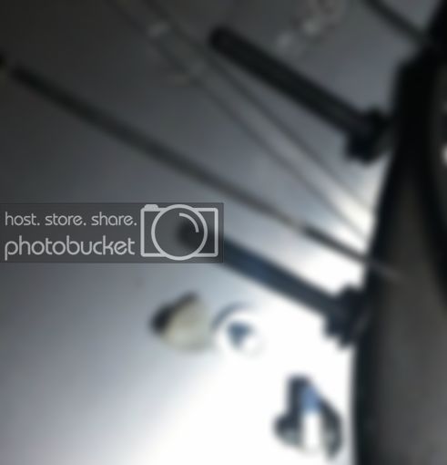

Det jag undrar lite över är
![2012-05-09181113-1.jpg 2012-05-09181113-1.jpg](/forum/proxy.php?image=http%3A%2F%2Fi1201.photobucket.com%2Falbums%2Fbb353%2Fstormense%2F2012-05-09181113-1.jpg&hash=ccf134d3e0d16bf9039bfdee2249c17e)
Kommer eventuellt filma proceduren för de som är intresserade och lägga upp på https://sensr.net/ eller Bambuster, Brukar filma när jag bygger datorer mm för att efteråt kolla om jag klantat mig någon stans.
Gör ett försök i helgen och om jag inte får ihop det (med ÅF/HQ tillåtelse) blir det att ta sig till ÅF.
Vad är detta för 2 skruvar? Fast kanske märker det när jag våga plocka isär det.

Skruvar du datorer borde inte vara några problem. De två svarta sitter på hörnen vid bakhjulen och de två blanka innanför höjdinställningsluckan.johnjensen skrev:
Det enda du egentligen behöver tänka på är att fästa den kabel som går från chassit (grå pluggen i framkant) med något innan du tar isär kontakten, åker den in i chassit blir allt lite jobbigare. Vi använder en enkel krok av ståltråd.
