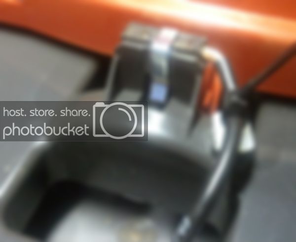

Typiskt, kommer inte ihåg hur denna sitter och ingen inspelning då min Accesspunkt krånglar. Kunde ju tagit ett kort först men lätt att vara efterklok:
![troligen.jpg troligen.jpg](/forum/proxy.php?image=http%3A%2F%2Fi1201.photobucket.com%2Falbums%2Fbb353%2Fstormense%2Ftroligen.jpg&hash=bc27f923c9733b8588663b91dbc7a5c4)
Den där sladden man kan tappa in i klipparen den ska man väll sätta dit sist när skalet är på?
Klipparen är isärplockad och rengjord. Tröttnade att krypa och inte se något när den står på golvet så jag har tagit upp den på ett arbetsbord med belysning för montering.
LÖST
Ganska logiskt hur den skulle sitta om man tänker efter lite.
![2012-05-12144614.jpg 2012-05-12144614.jpg](/forum/proxy.php?image=http%3A%2F%2Fi1201.photobucket.com%2Falbums%2Fbb353%2Fstormense%2F2012-05-12144614.jpg&hash=01ebf62e8e23f61692ed006489cf3b49)
Japp, då är den ute och klipper igen:

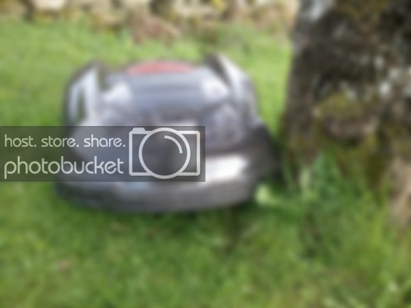

Blir ibland förvånad vart klipparen kan fastan. Vid ett trä tror man inte men det har hänt två gånger.
![2012-05-12201323.jpg 2012-05-12201323.jpg](/forum/proxy.php?image=http%3A%2F%2Fi1201.photobucket.com%2Falbums%2Fbb353%2Fstormense%2F2012-05-12201323.jpg&hash=a05521d1ea8c6e0aba8adc68a2004aa9)
![pinnar.jpg pinnar.jpg](/forum/proxy.php?image=http%3A%2F%2Fi1201.photobucket.com%2Falbums%2Fbb353%2Fstormense%2Fpinnar.jpg&hash=ff8ff02936683fe3003d4f1689bf5a96)
