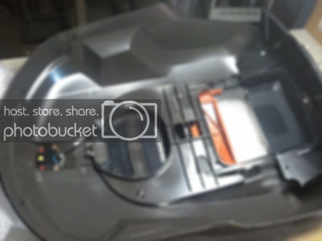

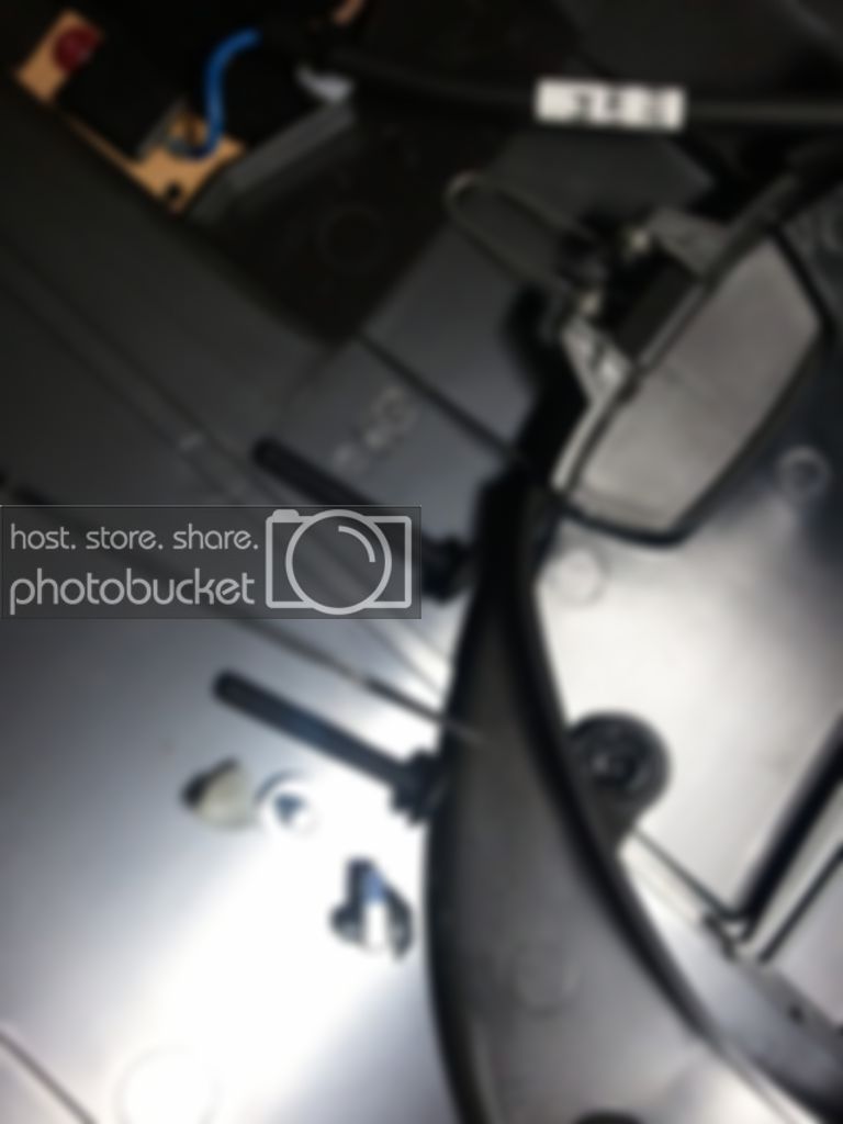

Så har jag fått min kaross från Husqvarna på reklamationen i sedvanlig Husqvarna-stil = utan beskrivning.
Undrar, för mig själv, om jag ska åka 10 mil till ÅF i Göteborg och få den monterad eller montera själv. Inte många skruvar att hålla reda på enligt bild 2. Har ju också Honkans beskrivning: http://www.byggahus.se/forum/tradgardsmaskiner/144555-husqvarna-automower-27.html#404

Bild 2 - medföljande Skruvar

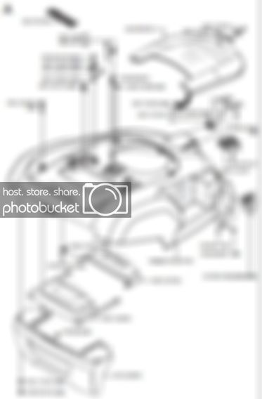

Hittade detta hos ÅF:s hemsida
Bild 1 - karossen underifrånBörja med att lossa skalet med de 4 stora insexskruvarna. Sedan öppnar du höjdinställningsluckan och lossar det bronsfärgade clipset vid stoppknappen. Då kan du lyfta microbrytaren och peta ner genom hålet i karossen. Sedan drar du ut kabeln mellan kaross och chassi genom att dra i den grå enomföringen i framkant av chassit och dela kabeln i kontakten. Då är karossen löst från chassit. Håll reda på taggbrickorna som sitter fast med de främra insexskruvarna, de brukar rulla iväg.
Sedan sitter både torn och chassi ihop med en massa torxskruvar. Se till att allt är rent innan du öppnar kaross, och ska du öppna, se till att fetta in skarven efterråt, fett finns nog hos din HVA-ÅF.
