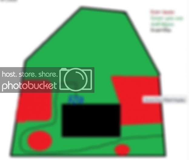

Ska införskaffa mig en Automower 220AC nu i veckan och skulle behöva lite tips hur jag skall placera laddstation och dragning av guidekablen. Bifogar en hemmagjord ritning av tomten. Grönt är gräset som skall klippar, rött hinder, svart hus.
Mvh Linus

Jag skulle nog köra utan Guide men svarta linjen är hur jag hade lagt den. Blåa är laddstationen. Tänk på vilken sida klipparen går om guiden.

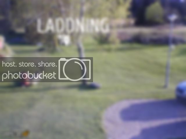

![1c895545161bc61258e0c9a3bd635f2c1635c62a.jpg 1c895545161bc61258e0c9a3bd635f2c1635c62a.jpg](/forum/proxy.php?image=http%3A%2F%2Fi1201.photobucket.com%2Falbums%2Fbb353%2Fstormense%2F1c895545161bc61258e0c9a3bd635f2c1635c62a.jpg&hash=c52982be6590de5e164ad3e52ab2ca1f)
Fick hembesök av förmodade tjuvar idag kl 11:47 då grannen ringde till mig på arbetet och talade om detta. Men de stack när han kom. Tyvärr fastnade endast fronten på deras bil i kamerans sökfält.

Som sagt, temporära webbkameran täcker bara en bråkdel av tomten. Jag har ju utökat ytan klipparen klipper nu och undra om han klarar hela tomten när gräset sätter full fart?
