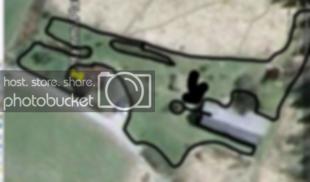

Min Raider från 2000 gav upp i helgen (motorn) så ska köpa en Husqvarna Automower® 230 ACX fast jag älskar klippa gräsmattan men laga åkgräsklippare är ju inte roligt. 400 meter kabel ska nog räcka, eller vad tror ni? Mätte med min Samsung Galaxy S och dess undermåliga GPS men på ett ungefär ska tråden gå så här:

Gå in på Länskartor istället: http://www.gis.lst.se/lanskartor/
Zooma in till max och använd sedan mätfunktionen (linjal med frågetecken över på knappen) för att mäta. Ska du dra guidekabel så behöver du så klart kabel för det också.
Kolla priset hos någon handlare nära dig som du har förtroende för, det är ju inte säkert att GPL är så mycket billigare och det är onekligen bra att ha en kompetent handlare i närheten om det blir problem.

Såg ju bra ut. Beställd nu och hämtar den imorgon. Får väll fundera på kabeldragningen inatt

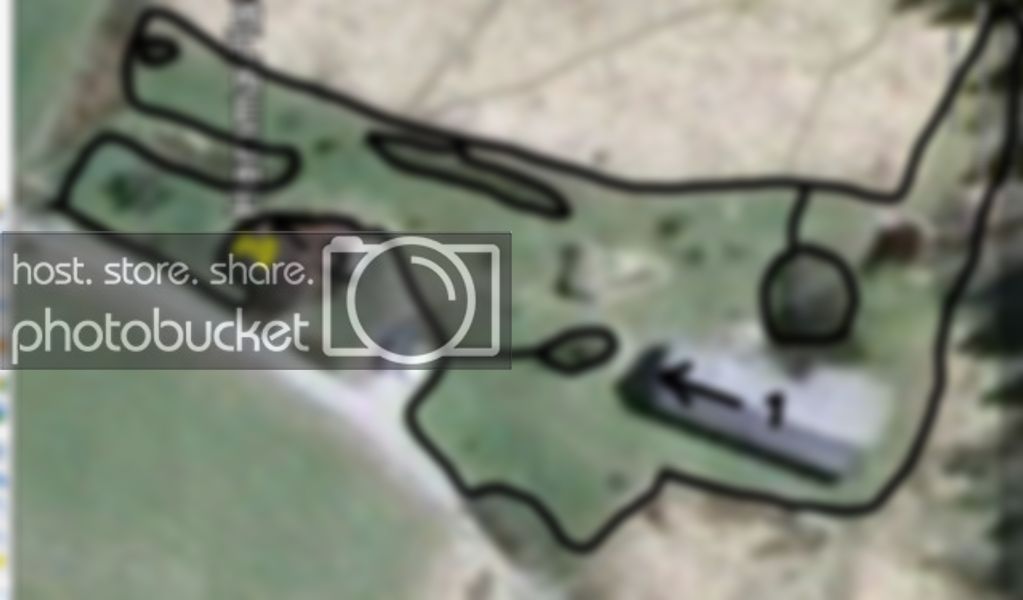

Lite funderingar vart jag ska ställa laddningsstationen. Hade tänkt mig, antingen vid ladugårdens kortsida som är lättast med eldragning eller så vid huset där jag har en liten korridor mellan just huset och stenmuren.
Om ladugården drar jag kabeln runt den istället och låter den lilla delaen av baksidan av den vara ifred (blir trimmer istället)
Ladugården ser enklast ut, du lär iaf. behöva gå med trimmer varannan vecka eller så.

Då går jag ut nu och gräver. Kör på ladugården. Har färdigdragen el dit och lättare att göra ett tak över stationen.
