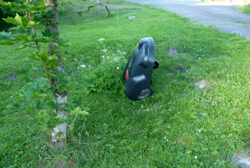

Igår hittade jag min klippare utövande balanskonster:
Det syns dåligt i bilden men det är ett hörn med för branta slänter och ganska precis i hörnet är en sten som är avslingad. Jag tror det är anledningen att klipparen ibland ligger upp-och-ned där. När semestern kommer ska jag skyffla på massa jord där så det är ett övergående problem.

Den bilden kunde varit min i morse. Jag har en avlång sten som förra ägaren förr brukade sitta på och ta sig en snaps med grannen (nu borta bägge två). Där hade klipparen kört upp och fastnat. Får ta och lägga ett hinder där för tråden är slut.
