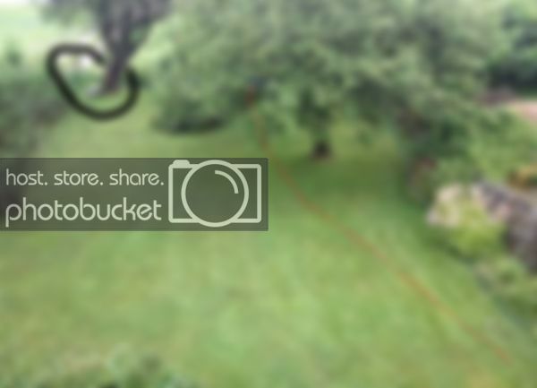

Kan man se någonstans att Guidekabeln fungerar? Och jag vill att klipparen ska följa guidekabeln från Norr och slingan från söder.VIPPEN skrev:
Ingen som kan komma på varför klipparen stoppar när han hittar guidekablen i trång passage. Jag har guidekabeln mer än 30 cm till slingan och på sidan där klipparen går är det 60 cm. Inställt korridor värde 6 på guidkabel och 8 i vanliga korridorvärdet.
Något har jag gjort fel och ska skicka upp ett videoklipp imorgon om det bara slutar regna.
Stannar den när den hittar guiden just i passagen eller kör den dit och stannar där?
Hittar den guiden så fungerar den väl, prova med lägre korridor värden på både guide och begr.slinga.
Sen kan du höja dessa värden stegvis tills det blir problem igen.
Trädgård - följ slinga - testa slinga in Sätt värdet 99 på fördröjningen på begränsningkabeln.johnjensen skrev:
Varför använder du inte 2 guidekablar istället? Det var väl en 230acx du köpte?
· Västra Götaland
· 360 inlägg
Den stannade vid guidekablen och vände. Jag hade nog längsta avståndet till begränsningskabeln på fel sida. Jag har ändrat det nu. Så här ser det ut. nu:
I morse hittade jag klipparen stående tyst och stilla. Trodde först att den förvirrat sig mellan avgränsningskabeln och trädet tills batteriet tagit slut eller inte hittat någon väg ut.
Svaret var nog att klippare hade klättrat upp på trädstammen och trott sig blivit lyft för jag slog in koden och den startade så fint. Efter 20 minuter ställde den sig in i laddningsstationen så jag kanske inte har något problem med guidekabeln längre eller så behövs den inte och kan användas som utvidgning av avgränsningen.
