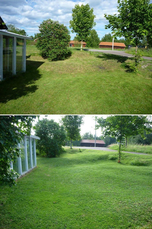

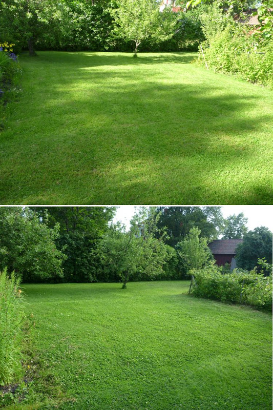

Ett år med robotklipparen. Tog lite bilder sex dagar efter andra klipparen börjat jobba (bilderna tagna på kvällen den 2010-06-22) och så tog jag lite nya bilder i morse, lite drygt ett år senare. De gamla bilderna är de översta och de nya de understa. Jag har inte gödslat eller haft på något annat på mattan (inte ens vattnat).
Invid en gammal dyngstack la jag in kabeln en bit bland nässlorna så det blev lite större gräsmatta men det växte så klart inget där i början. Den tidigare utökade plätten har växt upp med någon växt med relativt stora blad. Stenarna i dagen på nedre bilden är bland nässlorna i den övre, nässlorna och dyngstacken tog jag bort för någon månad sedan och sådde frön men det som förut var kalt har växt upp av sig självt.
Väl skuggat av vinbärsbuskar fanns förra året klart mer mossa än gräs, i år är det tvärt om!
Invid en rabarber utökade jag också gräsmattan när jag la ned kabeln (i dagens bild kan man se lite rester av nässlor från när jag gick runt med röjsågen i lördags).
Ett gammalt potatisland hade grovt men frodigt gräs, nu är det en hel del klöver i mattan där.
Utanför växthuset upp mot vägen klipptes det nog rätt sällan av tidigare ägaren, roboten har snyggat till mattan bra här (fast några ställen av den där lilla slänten är för brant, intill den lilla lönnen till höger hittar jag ibland roboten på rygg - ska jämna ut det med mer jord under semestern).
Förra året tog jag ytterligare några bilder men det kom jag inte ihåg i morse, om tid/ork/lust etc. finnes ska jag komplettera med de tre ställena ikväll.
