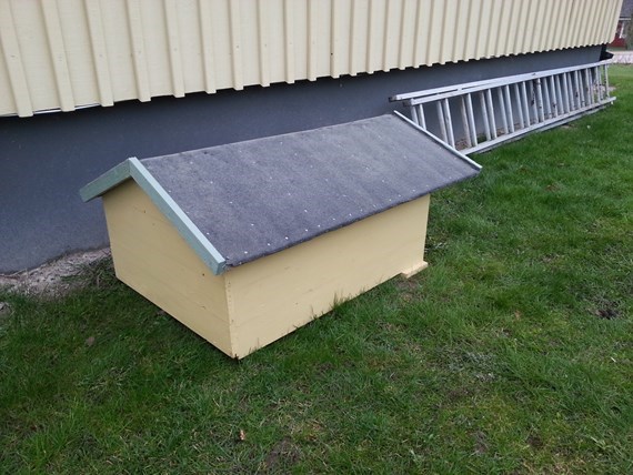

Jag drog den under plattorn och nästan rakt ut från basen. Tog sikte på hörnen av öppningen och sedan ca 45 grader ut mot kanten av plattorn i framkant. Sedan blev det att tänka till så ex runt stupröret så blev det en loop ut på gräsmattan så det blev ca 30cm från röret och inte plattorna eller väggen. Bakom stegen på bild så ligger det också plattor ca 30cm från vägg och även där ligger slingan i kanten av plattorn mot gräset.
Guide kabeln går under basen och i framkant sågade jag ett snitt i plattan så den går snett ner under plattan framför. Hade inte gjort snittet först och det gjorde att kabeln gick i en 90 grader ner och stack upp någon mm.
För att avgöra hur bred öppning du skall ha ställde jag 2 leca block på var sin sida om basen och lät klipparen gå hem några gånger. Jag hade dock glömt att det skulle vara stående reglar ner så det avstånd på 5cm extra på var sida jag hade tagit till för att den säkert skulle gå fritt blev exakt då reglarna är 45x90.
Varken öppning eller dragning av tråd är ens nära det som står i manualen, men det gick att göra rätt mycket snävare. Bara att prova dig fram lite och se vad din situation och placering klarar.

Tänkte bygga ett hus åt en kompis klippare. Han har en landroid från 2012. Vill inte röja mina planer genom att åka hem dit och mäta. Så finns det någon här som kan dela med sig av lämpliga mått?

Schysst lösning! Har köpt mig en Worx 2.0 och vill gärna ha tips på hur du lagt din begränsningskabel. Har du en skiss på detta samt gärna på hur du gjort med vipporten också så tas det tacksamt emot.
