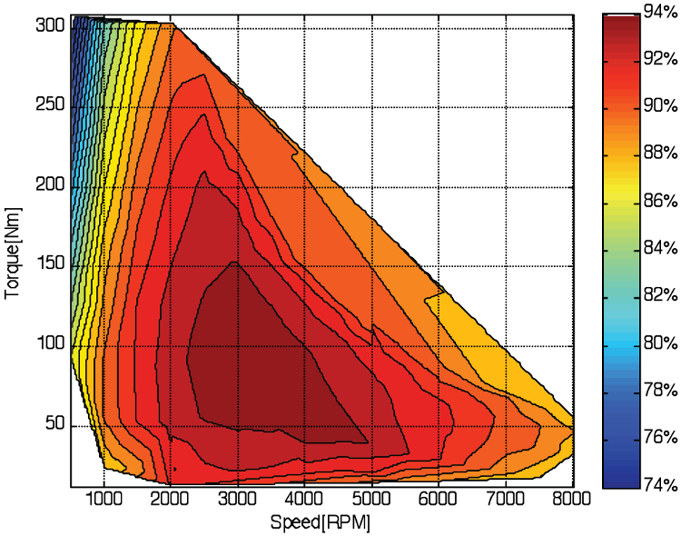

Ja dels gäller väl de två en elbil, och de visar inte heller verkningsgraden.
När vi snackar bränsleekonomi måste vi blanda in verkningsgrad på något vis.
Dvs hur mycket mekanisk energi vi får ut från varje gram bränsle eller kWh el.
Här en graf över EV-motorns verkningsgrad (en motor i någon bil, alla är inte lika, inte ICE-motorer heller, så Camry-grafen gällde den motorn, men det är typiska utseenden dock)
![BorgWarner-HVH250-electric-motor-efficiency.png BorgWarner-HVH250-electric-motor-efficiency.png](/forum/proxy.php?image=https%3A%2F%2Fx-engineer.org%2Fwp-content%2Fuploads%2F2018%2F12%2FBorgWarner-HVH250-electric-motor-efficiency.png&hash=eb336a133646ecc1ddd67d28214ddc40)
Och lägg även märke till vad färgerna i grafen betyder, färgskalan är alltså från 74% till 94%, så då förstår man att när det kommer till elmotorn så har den typ samma bränsleekonomi oavsett om man gasar hårt eller lätt, eller ligger på höga eller låga varvtal.
Dvs, en större, starkare elmotor drar inte fler kWh/mil, för samma körsituation, och det är inget snåljåps-knep att köpa en EV med svagare motor, det kommer bli exakt samma.
Sänka hastigheten och inte bromsa bort rörelse med de mekaniska bromsarna är enda sättet att spara el (alternativt öka räckvidden)
