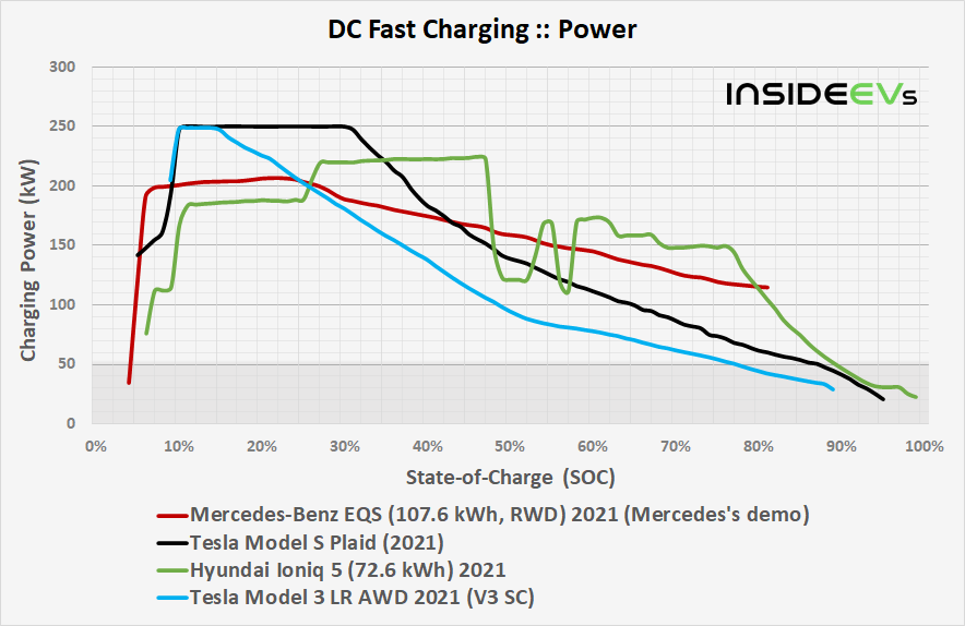

Intressant artikel om detta med laddning, kurvor, förbrukning mm för elbilar.
Audi e-tron 55 har lite låg men imponerande platt laddkurva.
[länk]
Koreanska 800 volt-systemet ger inte bara hög toppladdeffekt utan laddar snabbt under lång tis också.
Här är Ioniq 5 med också:
img-mercedes-benz-eqs-1076-kwh-rwd-2021-mercedess-demo-dcfc-power-comparison-20210726.png

Varför dessa konstiga hack på Hyundai? Är det för att kyla batteriet?
Det ser mer ut som cellbalansering, just det med att man sänker höjer och sänker igen tyder mycket på det.
