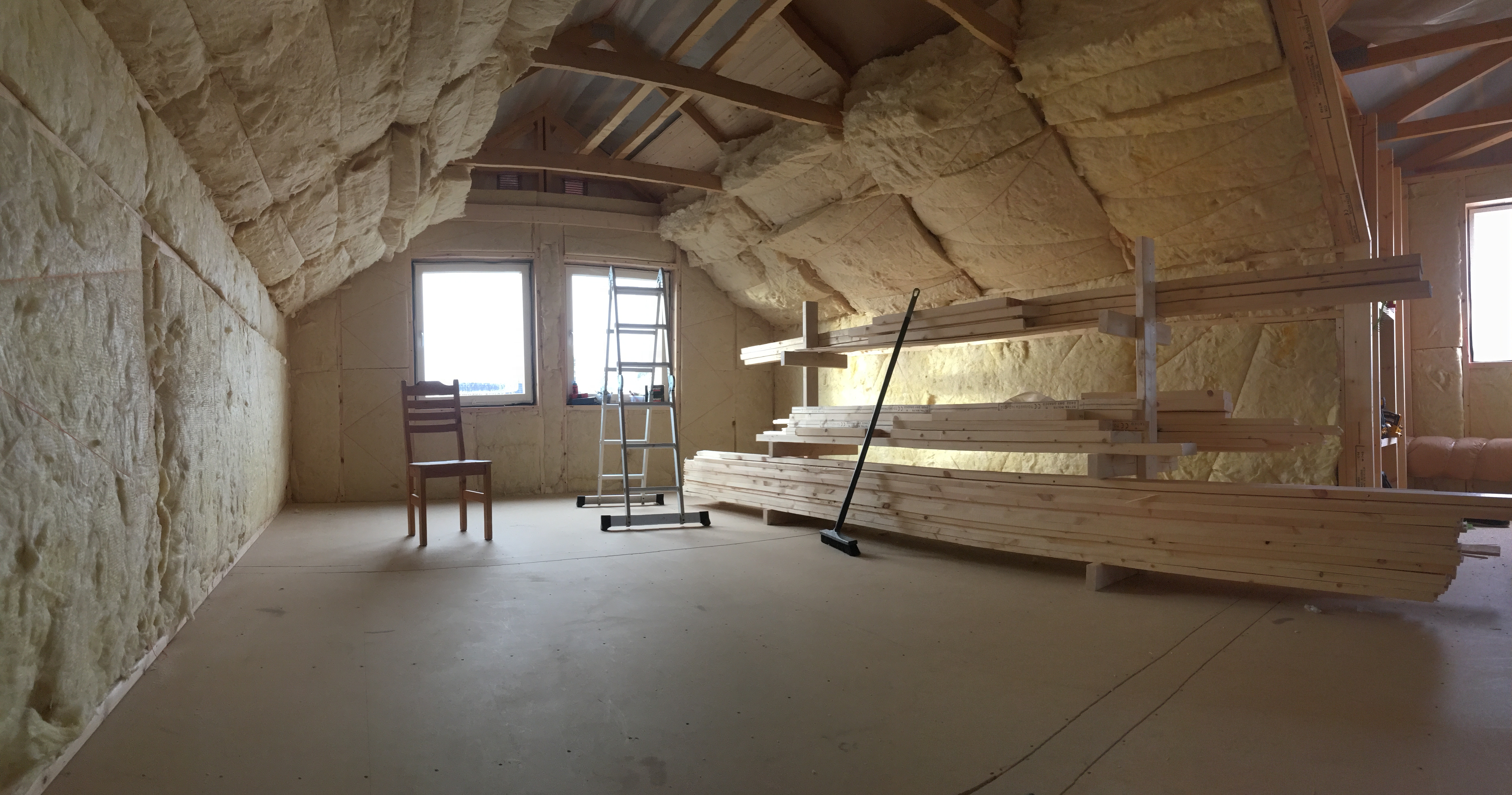

Det har väl egentligen inte hänt speciellt mycket. Lagt väldigt lite timmar på övervåningen...
Isolerade iaf klart det mesta och ska kratta ut lösull i taket då min isolering äntligen börjar sina.
Reglar läkten 300cc. På en bild syns också en mockup när jag provade ut väggluckor. Det blir en blandning på 540x780mm karmyttermått och 600x600mm beroende på vad som fick plats.

Har ett Älvsbyhus Edvard och ska börja isolera övervåningen snart. Är nybörjare och undrar lite om montering av från- och tilluftsventilation. När och hur monterade ni den? Isolerar jag allt och fixar ventialation mm när det är klart eller är det något som bör göras före isoleringen?
Väcker tråden lite.
Jag drog all ventilation i isolerstrumpor efter jag hade byggt luftspalt och salat ner takstolarna för att rymma isoleringen. Bygger du från och tilluft så ska du absolut använda ftx för att återvinna värmeenergin från frånluften. Jag köpte alla monteringsdetaljer från soliduct.se som var billigast. Jag drog alla ventilationsrör i facken mellan takstolarna förutom till wc nere som ligger centralt i huset. Där drog jag rören i mellanbjälklaget.
