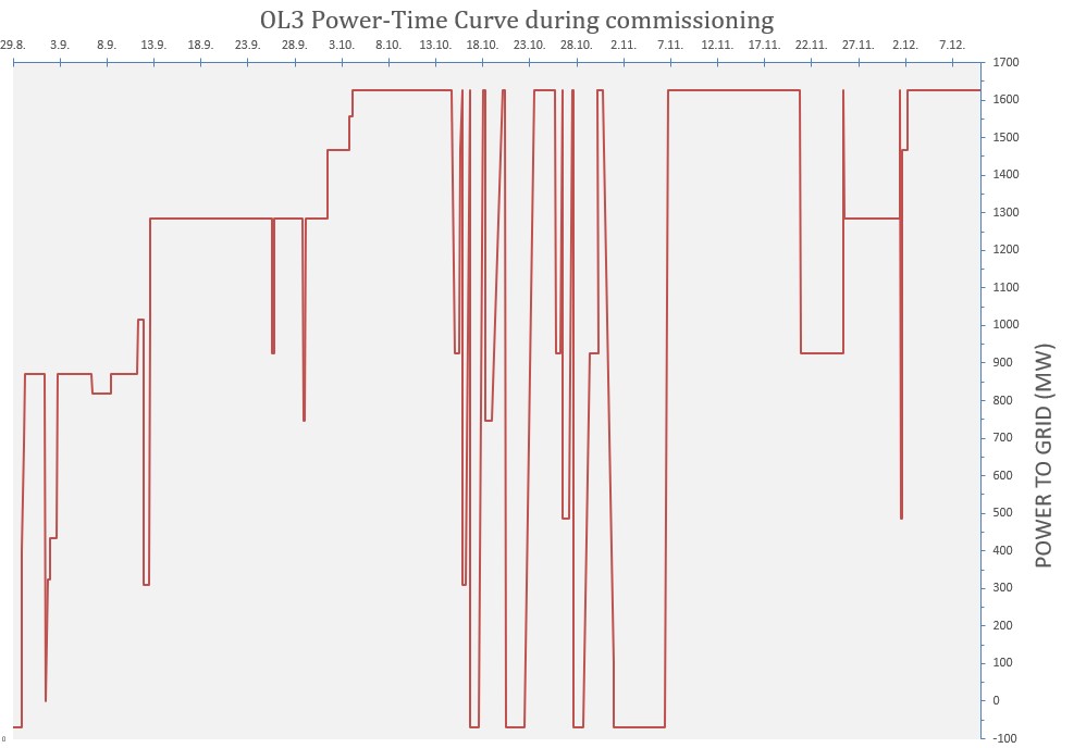

OL3 har en bild på inkörningsschemat härE elmont skrev:
Ja, innan OL3 brukade Finland producera 2700MW kärnkraft. Just nu är ena Loviisareaktorn nere för revision och den andra kommer att revideras när den är klar. Dessa reaktorer ger runt 530MW styck om jag minns rätt.
Idag ser man att de genererar drygt 3000MW så OL3 är uppe och producerar en hel del om än med mindre effekt,
