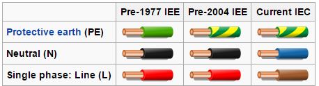

Demmpa, gulgrön kom 1968 enligt din egen länk. Undrar om någon faktiskt använde det redan då eller om det tog några år för det att slå igenom.
Kabel med plastisolering fanns inte på 40-talet, inte heller dosor eller elrör av plast.
Man bytte till till blå nolla och svart fas på 1970-talet.
Man gick över från svart fas till brun i den fasta installationen 2002 med en övergångsperiod till 2004(?) Det här är uppgifter som fanns på nätet förr men är borta idag.
Min erfarenhet är att det är ovanligt att hitta gul/grön från 1968-69. Men vanligt med röd fortfarande 1971-72, och jag har även funnit det i hus byggda runt 75-76. Elektriker är konservativa av sig.

Men nu började jag fundera vidare. Jag vill minnas apparat och lampsladd som också hade blå + svart. Hade även Tyskland (och isåfall troligen många andra länder) svart + blå som färger för enfas samtidigt som Sverige?
Eller råkade Sverige ha otur när vi tänkte, och valde svart fas medan andra länder valde brun, och vi därför behövde byta igen typ 25 år senare?
Jag tror att det har varierat från land till land, där jag i ungdommen var och jobbade hade dom röd fas. Hur det är i dag har jag ingen aning om.

Det blev standardiserat på 1970-talet. Det var inte bara Sverige som bytte till gulgrön vid denna tid, övriga europa gjorde likadant. Valet av gul/grön kom sig av att alla färger hade använts som jord av någon och fas av någon annan. Tänk er diskussionen i standardiseringskomissionen:Mikael_L skrev:Som jag skrev, det är min gissning.
- Grön är det givna valet för skyddsjord!
- Njet! Självklart ska svart vara jord. Titta på marken.
- Nein! För att hålla isär jord ska den vara röd. Det kan ju ingen ifrågasätta, eller hur?
- Non! Det naturliga valet är vit.
Jag är ganska säker på att Tyskland precis som Sverige hade röd som jordledare och svart och grå för fas och nolla. Sverige har ju ofta följt i Tysklands fotspår.
Storbritannien hade andra färger förutE elmont skrev:
Först 2004 tror jag att de helt gick över till IEC

intressant svar, istället för standardsvaret att elen inte kan klassas som dolt fel samt dels ur att besiktningar exkluderar vatten och el.N Nyatag skrev:UPDATE och en till fråga - säljaren hade dolda fel plus försäkring via Länsförsäkringar som ska täcka elen. Nu kommer dock handläggaren och påstår att elen är från ursprungs året (1946) och inte bytt alls och därför täcker dom inte... blir helt chockad. Dom har fått 30 sidor av fel med bilder och förklaringar från elektrikern men påstår nu att jag måste bevisa vilket år ledningarna är från
Nån som har några klara exempel på saker som helt enkelt inte existerade på 40 talet typ när kom sockerbitarna, färger, plaströr, etc.?
Som tidigare skrivet finns det några saker som _kan_ styrka att det är senare installationer än byggnadsåret:
- Gul/grön jordledare
- Elektrikern använder sig av termen FQ, har inte funnits så många år, sen kan det vara en felskrivning och det är FK.
- Blå neutralledare (om det inte är en fas eller något annat)
- 2x0.75 ledare, gissar på SKX, borde ha stämpel på isoleringen som betecknar kabeltypen. Genom detta kan det vara möjligt att få ett tidsspann.
