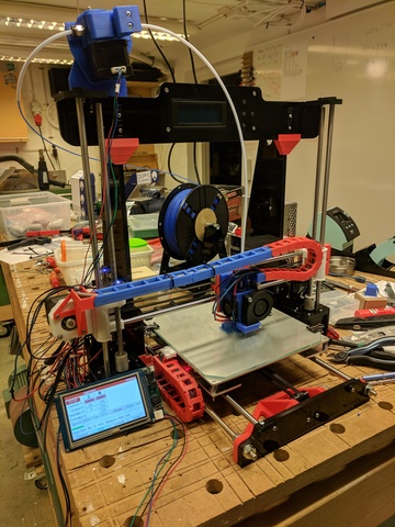

Började med att jag ville lätta lite på X-axeln och började titta på att sätta matarverket separat via slang. Läste mycket positivt om E3D:s munstycken så det började med ett sådant + lite smått för att bygga om matarverket. Så långt allt väl.
När allt var printat och skulle monteras ihop lärde jag mig att stegmotordrivarna på A8-styrkortet är känsliga för att motorer kopplas in/ur när drivarna är spänningssatta. Där rök två drivsteg.
Är möjligt att beställa lösa stegmotordrivare och löda in sig på styrkortet men där kände jag att det mest var läppstift på en gris så det blev ett nytt styrkort till en kostnad av ungefär dubbla skrivarens inköpspris Blev ett Duet Wifi + Paneldue touchskärm.
Fick ihop allt ikväll och håller precis på och kör ut lite testutskrifter i PLA. Utskrifterna har aldrig sett så bra ut (och då var jag rätt nöjd med dem innan).
Utöver detta har jag även bytt lager till stängerna, kör med självsmörjande plastlager.
Återstår att printa lite kapslingar till display/elektronik samt hålla tummarna att det är möjligt att skriva ut i mjuk Ninjaflex även med slangmatningen... Nu får jag printa något som har med verktyg att göra för att inte vara allt för OT
PS. Webbgränssnittet till Duet-kortet är helt grymt. Även hela konfigurationen är underbar, allt är G-kod, snabbt och smidigt. Efter absolut initial konfiguration kan man göra _alla_ inställningar i webbläsaren.

Shit det var ingen liten pryl det därphl skrev:Började med att jag ville lätta lite på X-axeln och började titta på att sätta matarverket separat via slang. Läste mycket positivt om E3D:s munstycken så det började med ett sådant + lite smått för att bygga om matarverket. Så långt allt väl.

Jag har börjat kolla på 3d skrivare men de som kan skriva ut tillräckligt stora grejer är än så länge på tok för dyra.
Vad är det för märke/modell?

Den är inte så stor, en Anet A8 som i grunden är klon av Prusa i3. Utskriftmått på 220x220x240, fysiskt går skrivaren in i en box på 500x500x500. Köpte den för att den var billig och presterade väldigt bra för den låga summan den kostade. Sedan fastnar man ju alltid i uppgraderingsträsketN noone70 skrev:
