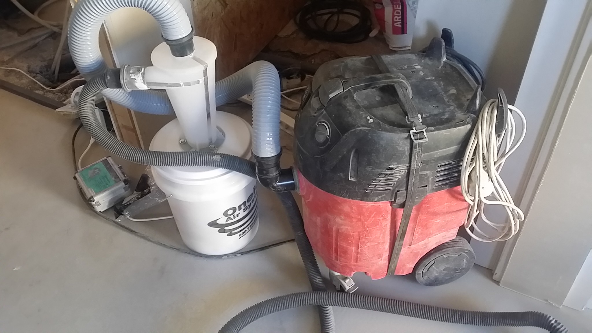

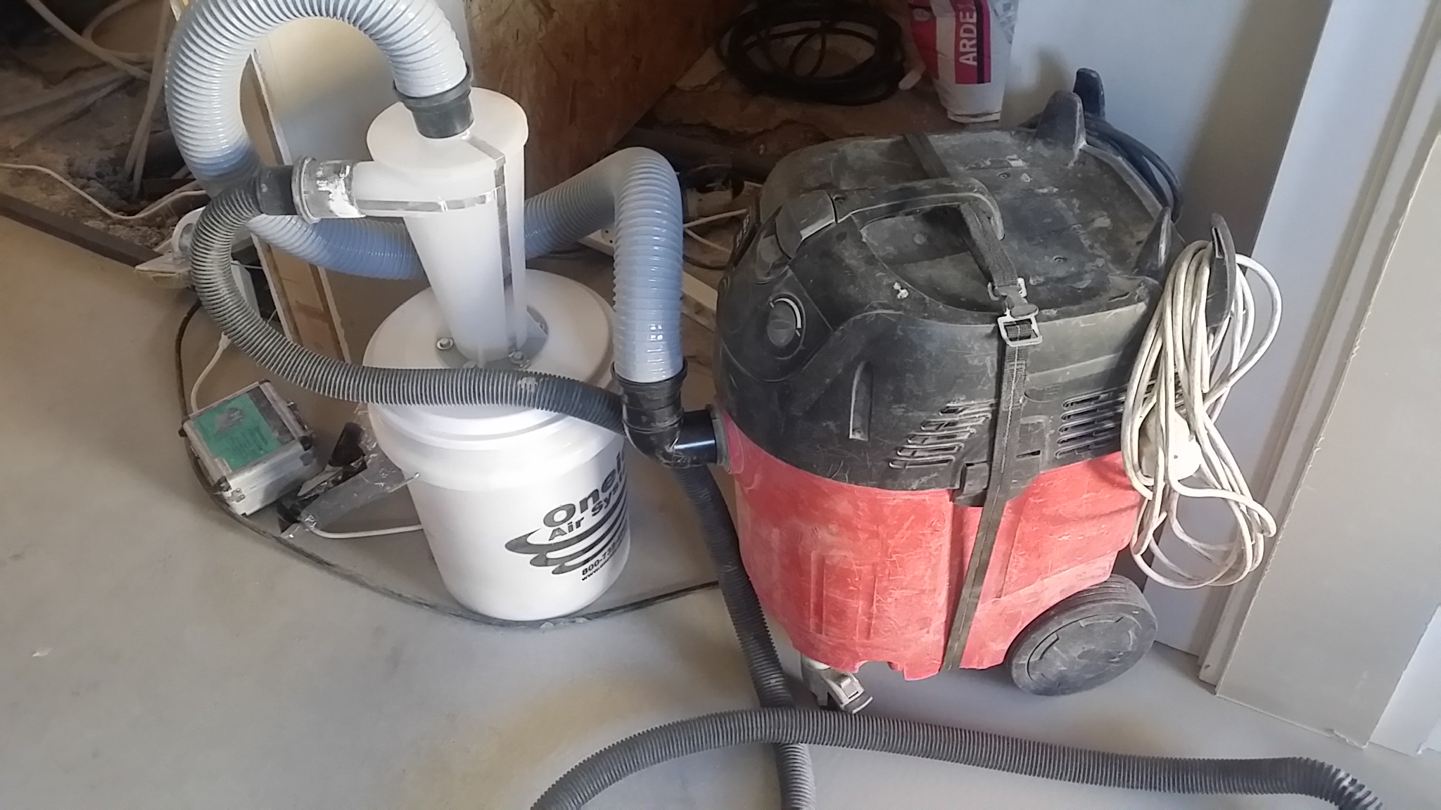

Körde min kina-cyklon "mobilt" för första gången idag. Användningen var likt ninos att rensa ett badrum på sågspån och puts som man tyckte det var bra att isolera bort ljud med förr. Det var ganska drygt att skopa ur spånet för hand men jag tror ändå att jag tjänade tid på det då jag flyttat bort nio säckar innan jag började dammsuga. Dammsög bort ytterligare två säckar vilket krävde 7-8 tömningar av jula-spannen.
Dammsugare och DD
Innehållet i hinken, känns inget i påsen skulle ha tagit en papperspåse istället så hade jag kunnat snitta den för att se, nu kör jag med tyg eller vad det är och dom är för dyra för att öppna

Köpte en turbo cyklon på aliexpress o tesatde lite snabbt på centraldammsugaren nu, hade bara en liten plåthink som behållare men ska bygga en större på typ 100l nu när jag sett att det funkar.
Rengjorde dammsugaren först och sög sen upp ca 20 l blandat slipdamm från spackel och sågspån o sånt som blir på golvet vid rnoveringar, hamnade i princip ingenting i dammsugaren. grymt imponerad att en så simpel o billig grej kan fiunka så bra.

Sammanfattning: Likt många andra har jag använt mig av två plasthinkar med ett lock från Jula, en förstärkning (OSB) på locket, fyra träskruvar, latexfog (som lim och tätning), två gummipluggar från Jula (32-40 mm mot 50 mm rör, blå).
1. Fick med ett klistermärke med min cyklon som fungerade som måttmall för hur stort jag behövde såga/borra/fräsa tillsammans med skruvhål. Tänkte hålsåga i lock och lockförstärkning men min sats gick bara upp till 67 mm (tror 75 mm behövdes). Använde därför istället fräsen för att ta ut ett hål (hjälpmedel från Axminster).
Lockets centrum satt på fräsbasen med offset.
Slog på fräsen och roterade locket försiktigt runt som en pizza
Gick bättre än förväntat.
Gjorde likadant med lockets förstärkning i en OSB-spillbit. Min rekommendation är att gärna göra kvadraten så stor som möjligt.
2. Tog isär allt och la på latexfog. Som syns i bilden hade jag förborrat skruvhålen och testat att skruva på innan jag tätade ihop allt.
3. Började att limma ihop tunnorna längs kanterna men insåg att det var helt fel. La därför en del vertikala strängar på tunnornas väggar.
4. Tätade även mellan lock och cyklon.
5. Provkörning
Utvärdering: Jag rengjorde inte Kärchern perfekt från början men efter ett par kilo puts och sågspån så syns det en dammyta på insidan Kärcherns trumma. Lyckades även suga upp en plastförpackning (näsdukar) som lyckades ta sig in och lägga sig i öppningen till Kärchern så det tjöt. Samtidigt har jag inte fixat allt perfekt. Borde se över mina tätningar och pilla litet. Allt är inte perfekt men jag är väldigt nöjd. Ska bygga två stycken till men min fräsbas är trasig
