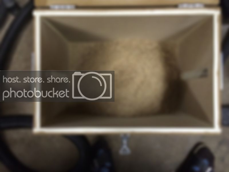

Du behöver ju ha en konisk botten, annars kommer ju inte det i kanterna att ramla ut.
Varför inte en tunna under cyklonen?

Javisst ska den vara konisk, gjorde en enkel principskiss.
Eftersom slutdestinationen för spånet kommer bli i en säck vill jag hoppa över ledet med en tunna.

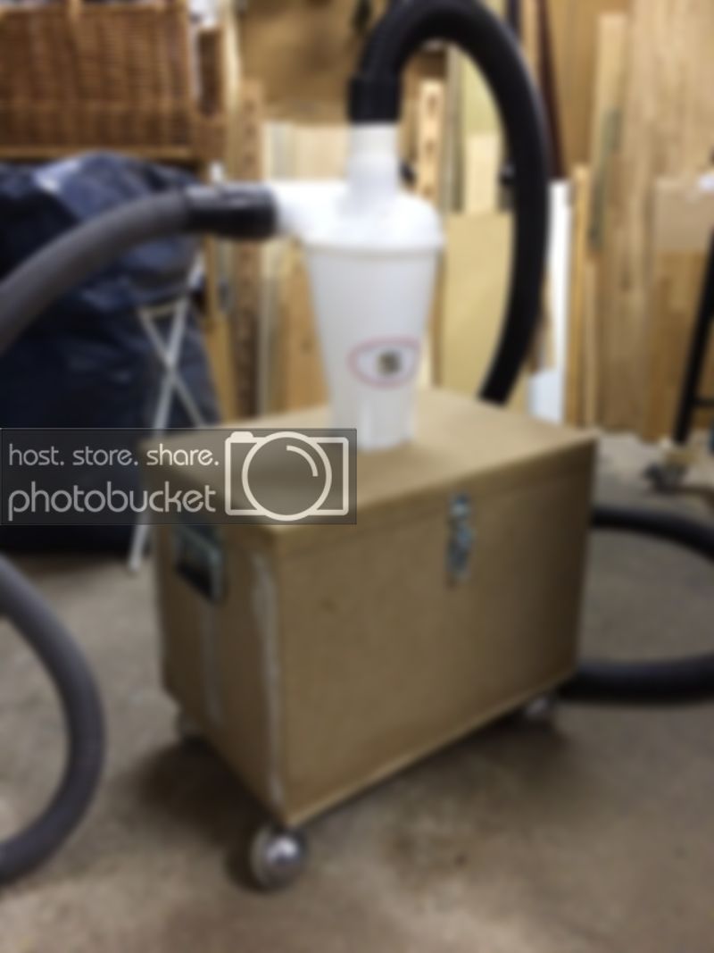

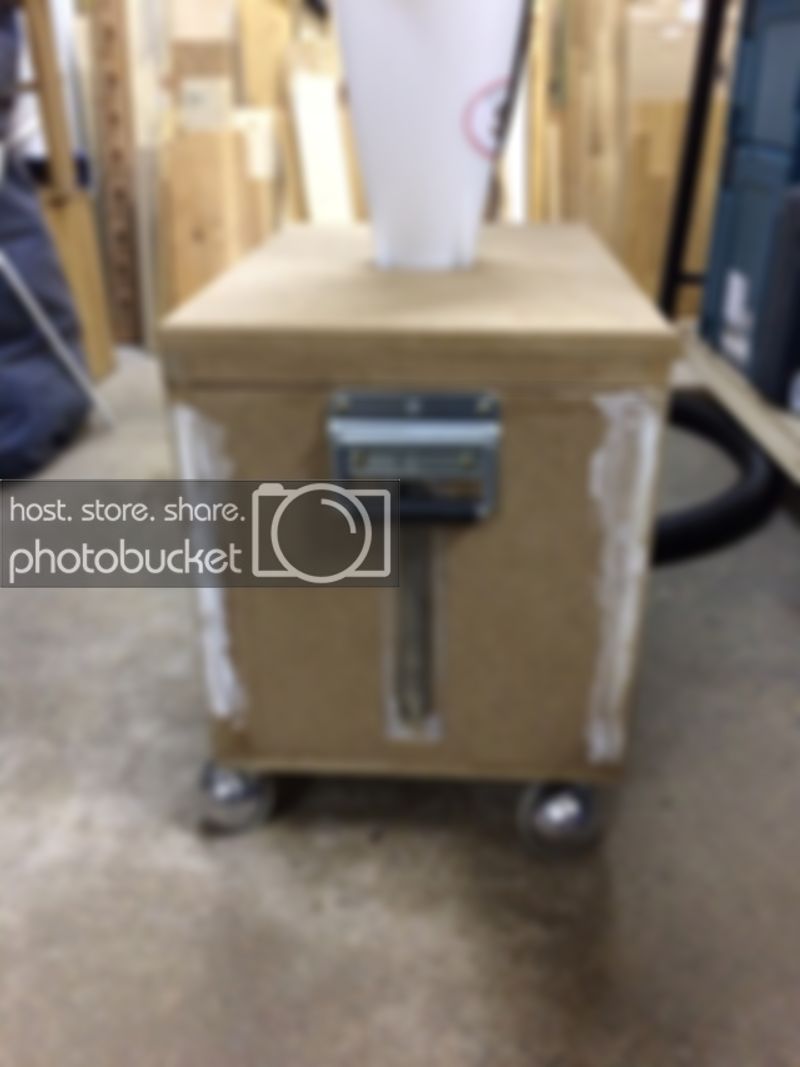

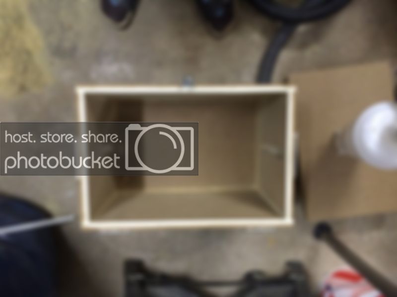

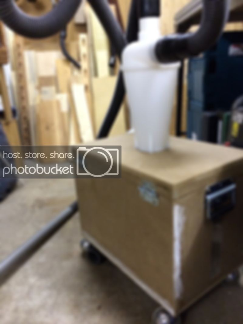

Jag byggde en låda av konstruktionsplywood. Fräste not och spont i sidor och botten för att få en relativt tät låda. Valde ett löst lock som hålls på plats av en ram. När dammsugaren suger trycks locket med cyklonen ner i ramen och tätningslisten. Ramen ligger några millimeter ovan lådkanten för att locket inte skall mosa listen. Har lagt lite extra arbete på att få anläggningsytor mellan låda och lock. Slipat, spacklat och lackat. För övrigt är lådan obehandlad och rå.
Fungerar bra.
Fungerar bra.
