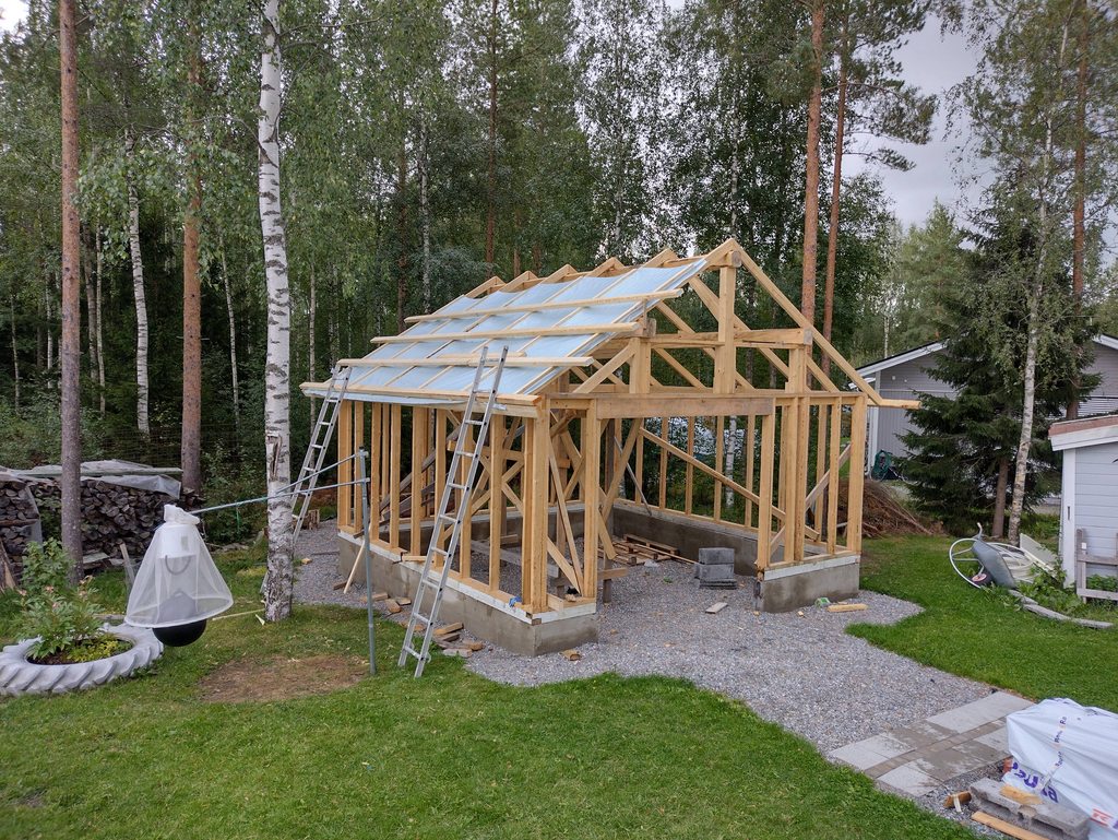

Jobbar på taket nu, har varit mycket regn i helg så det har varit trögt...

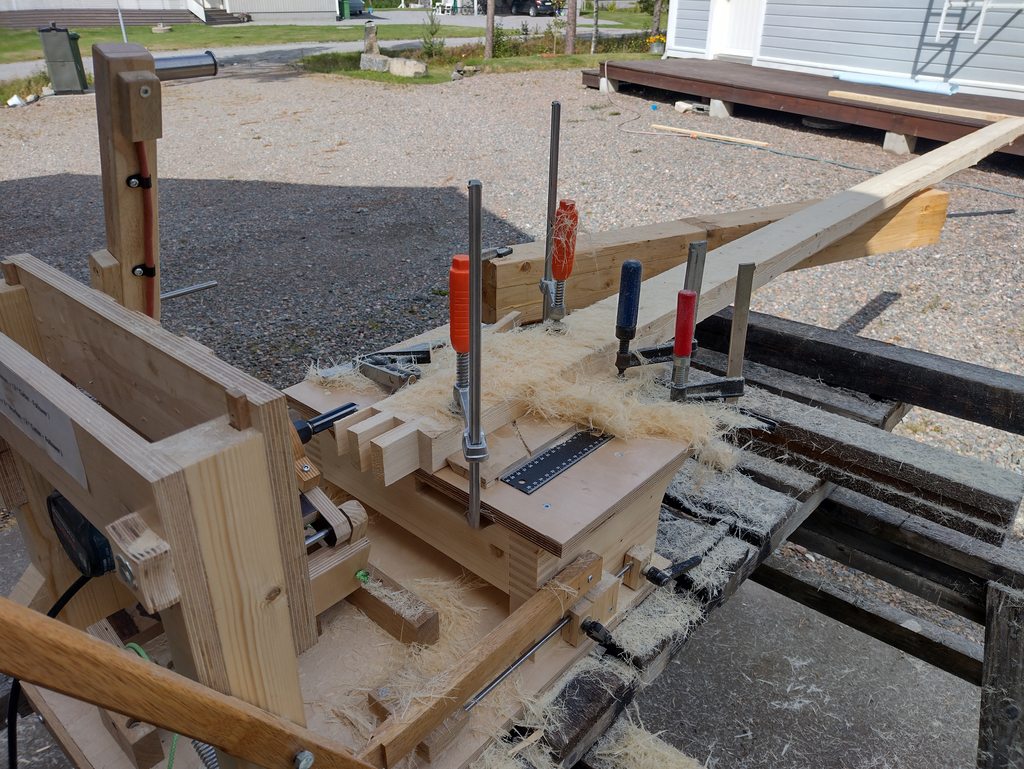

Materialet till bärläkten är för kort för att kunna nyttja en lång del och jag gillade inte den första skarven jag gjorde, så jag började använda min pantoruter för att skarva och limma med PU lim. Försöker flytta skaren runt så det inte kommer på samma ställe i en linje.

Regnat massor här på sistone annars så igår skyndade jag efter jobbet och lade upp all plast på taket, nu får strukturen en chans att torka ut, speciellt åsarna.

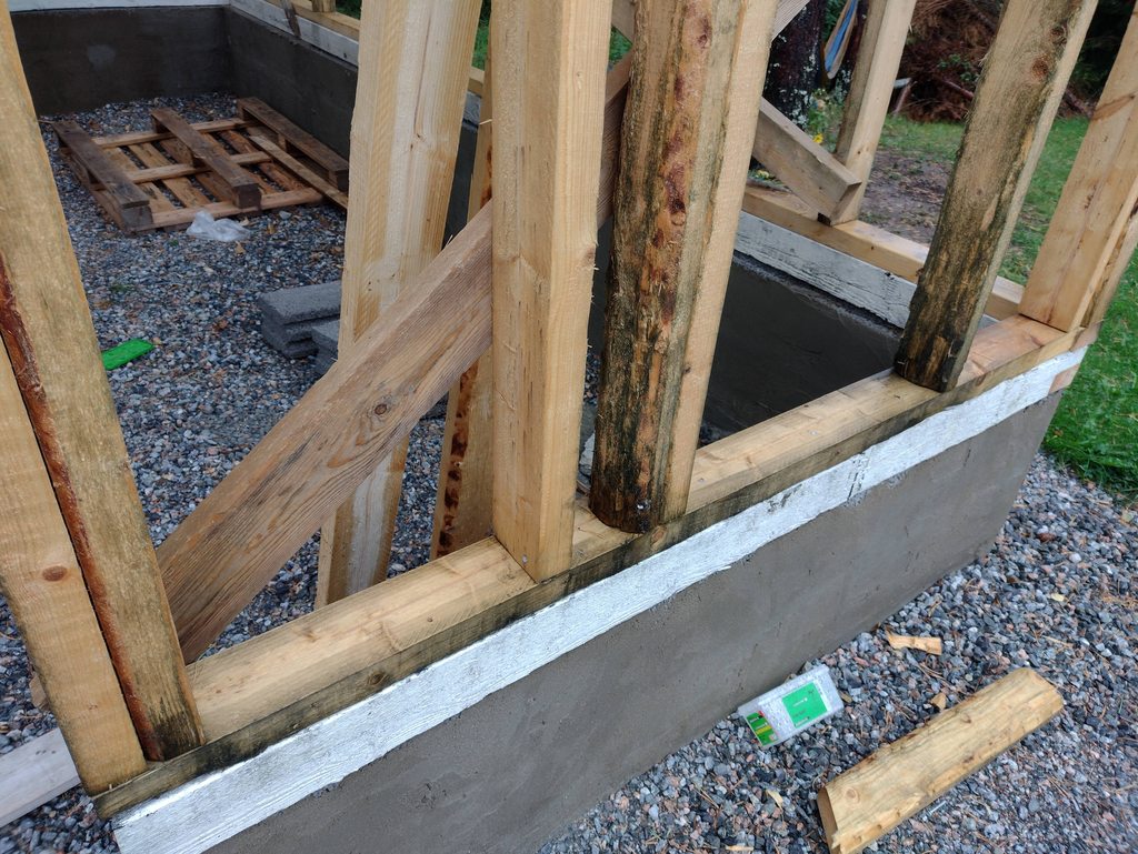

Usch, såhär verkar det ha blivit över en natt, taket kan inte komma fort nog. Gavlarna har inga utskiften ännu så dom är mera exponerade och det är värst här.
![AEULqsRh.jpg AEULqsRh.jpg](/forum/proxy.php?image=https%3A%2F%2Fi.imgur.com%2FAEULqsRh.jpg&hash=3aaf50d3db3b18f3970ef58e1695c5e1)
Vad borde man göra åt det här egentligen, borsta och tvätta med mögeltvätt, låta det vara? Jag störs av det ifallafall....
HejDennisCA skrev:
ahh, det det inte så bra ut. Nu har du ju kommit ganska långt med stommen. Har försökt se på dina tidigare bilder och så. Men måste fråga har du lagt en syllpapp? Mellan betong och trä? Har du inte gjort det så kommer det där ruttna på ngr år bara. Betong mot trä är dödligt för träet. Men OM du har gjort det så är det bara att tvätta och låta vara.
Sådär blir det på hösten. Blir mögel på en gång. Hyvla ytorna sen när du fått på tak o väggar

Vettigare med denna: https://www.biltema.se/bygg/farg/rengoringsmedel/mogeltvatt-4-l-2000041172DennisCA skrev:

Planen är jag köper lättpresenning och klär in utsidan med det tills jag får asfaboarden. Men jag vill nog ha bort möglet oavsett, vill inte se på det resten av livet. strukturen kommer ju vara synlig från insidan. Tror det blir mögeltvätt och sen kopparsulfat.
