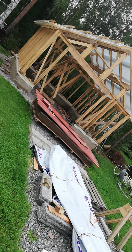

Bygger ett förråd på budget
Hej, jag skulle se till att ordna tätning snabbast möjligt runt väggarna.
När jag byggde en oisolerad friggebod så valde jag förhydningspapp som vindskydd, därefter spikläkt och panel. Jag ordnade stöttor i hörnen på friggeboden för att staga upp den.

Ähh asfaboarden var såpass billig ändå, köpte av dom som levererar taket så den kommer hem senast imorgon. Plasten som jag hittade här var mycket dyrare än i Sverige, över 100 euro rullen för grejer som skulle tåla utomhus, då kändes inte skillnaden värt det, bara 1000kr mera för asfaboard...
Är det pappspik man brukar lägga upp dessa med eller ska man skruva?

Det funkar med vad du har hemma som är minst 40mm långt, tretumsspik, pappspik, gipsskruv eller vad du råkar har i fickan. Panelens spikläkt kommer ju att låsa fast asfaborden effektivt senare.
Om jag skulle välja att köpa nått spec för ändamålet skulle jag köpa art 19-6734 på biltema, en 50mm montageskruv för utomhusbruk till vettigt pris.

Håller med ^ Hinner du bara taket innan snön så kör väggarna först.
Hur klarar sig egentligen asfaltboard regn över en tid? Tejpar man den som utegips?

Jag har hört det ska klarar minimum en vinter. Jag hörde också av pappa att ett gammalt byaoriginal som var båtbyggare hade asfaboard i 30 år som enda fasad. Orsaken lär ha varit något gräl med kommunen som gjorde han inte slutförde det på ren jävelskap.
